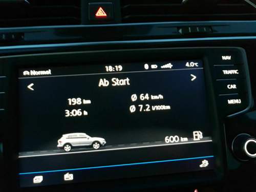

Heute aus dem Sauerland mit mäßigem Tempo. Es waren 40 km Landstraße und der Rest BAB bei viel Verkehr.
@Note4 schrieb am 18. Februar 2018 um 22:07:39 Uhr:
Interessant.
Wir haben bei einem recht ähnlichen Streckenprofil (72 km/h, 207 km, 3:00h) ca. 8,8 echte Liter mit 3 „Normal“-Gewichtigen auf 18er GJR.
Wieviele haben denn bei Dir dringesessen?
Hast Du Deine Verbrauchsanzeige schon anpassen lassen, oder ist das die original optimistische von VW?
Es ist wahrscheinlich etwas optimistisch. Auf der Hinfahrt, wo ich schneller fahren konnte, habe ich knapp unter 9 Liter gebraucht. Da ging es auch etwas mehr bergauf. Insofern passt es. Diesmal war es ungewöhnlich wenig. Sonst brauche ich auf ähnlichen Touren so um die 8,5 Liter laut BC.
Wir waren 2 Erwachsene und ein Kind, mit Bobschlitten, zwei Koffern und das übliche für ein Wochenende rodeln für Unterkunft mit Selbstverpflegung.
