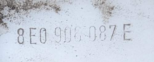

Hab mir vorhins doch nochmal die Zeit genommen und mir den Blechdeckel abgebaut, oben ist deutlich die 8E0 906 087 E zu erkennen, diese im www gesucht kommen lauter verschiedene Vorschläge. Deswegen hab ich die Pumpe ausgebaut um vergleichen zu können was jetzt da am besten passt oder matcht mit dem was ich auf dem Tisch liegen habe.
Da gibt es die Pumpe einzeln wo man das ganze drumrum umbauen muß und auch als Komplettpaket mit Tankdeckel und der großen Dichtung, die Preise gehen ab etwa 45 € los für die nackte Pumpe und gehen bis weit über 300 € für das Komplettset....hat da einer von Euch Erfahrungen ob da nur die Pumpe zum umbauen ausreicht oder ob man besser gleich das ganze Gedöns rausrupft und neu macht?

Und wenn ich Dir einen Tip geben darf. Tausche am besten die ganze Fördereinheit, da bist auf der sicheren Seite.

Die Benzinpumpen am Quattro sind grundsätzlich alle gleich.
Kurze Erklärung:
Du hast eine echte Benzinpumpe drin - welche hier wohl defekt ist. Kein ungewöhlicher Defekt.
Der Quattro hat einen verschachtelten Tank, drum sind sogenannte Saugstrahlpumpen drin. Diese sorgen dafür, dass an der Benzinpumpe immer genügend Benzin aus allen Ecken hingeführt wird. Um diese geht es hier nicht.
Dein Tank hat 3 Tankgeber verbaut-auch darum geht es hier nicht.
Die Fördereinheit ist rechts unter der hinteren Rücksitzbank, hast Du ja schon gefunden.
Gut wäre, wenn der Tank maximal 1/3 gefüllt ist.
Dichtring 1J0919133B benötigst Du.
Deckel der Fördereinheit Lage oben ist markiert, die Stellung/Drehrichtung ist gemeint.
Schläuche und Anschluss lösen, zur Seite legen. Meiner hat den kleinen extra Schlauch da eine Standheizung verbaut ist.
Man muss den Deckel drehen, damit er rauskommt, dazu normalerweise mit einem Spezialwerkzeug, geht auch mit Hammer und Schraubendreher.
Nun sieht man einen Schlauch im Tank verschwinden, der muss gelöst werden, ebenso der zu sehende Stecker.
Die Fördereinheit durch linksdrehen lösen, geht leider manchmal schwer, dann rausnehmen
Auch der Umbau erfordert das Lösen von Schläuchen was bei dem Alter anstrengend sein wird.
Entweder die Pumpe selbst muss aus der Fördereinheit raus, erklärt sich eigentlich von selbst oder die komplett neue Fördereinheit in den Tank rein.
Ich hab zuletzt für eine Fördereinheit von VDO im Jahr 2021 225.- Euro sowie für den Dichtring 13.- Euro bezahlt. Auf keinen Fall eine billige Pumpe kaufen!
Meist sind unten im Tanksumpf, wo die Pumpe also ansaugt viele kleine schwarze Krümel. Das sind zerbröselte Teile der Dichtung, welche sich im Laufe der Jahre zerlegt hat. Unbedingt raus damit, sonst ist die neue Pumpe in Gefahr. Die Krümel können sich vor das Sieb setzen. War bei meinem ersten A6 so, auch hier Bilder dazu.

Vielen Dank für eure Bemühungen, ich werde mir doch die komplette Einheit holen. Die Bilder zeigen wie es bei mir war, die alte Pumpe ging eigtl. gut raus, die Schläuche haben sich zwar etwas gewehrt haben aber doch nachgegeben.
Die neue Pumpe solle morgen oder am Dienstag kommen, allerdings muß ich noch neue Schlauchschellen besorgen um die Schläuche wieder ordentlich befestigen zu können. Bestellt habe ich nun eine von Hella: [url=HELLA 8TF 358 106-261 Kraftstoff-Fördereinheit - elektrisch - 4-polig - ohne Tankgeber https://amzn.eu/d/6mOXB0P]bei Am..on[/url], bei Autodoc und Co kommt das neue Teil nicht so schnell.
