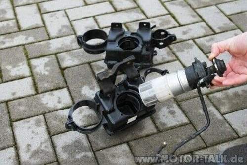

Hallo Kollegen,
ich repariere meinen Golf 2 GTI mit K Jetronic Motorkennbuchstabe EV Baujahr 1984 Fahrgestellnummer 19ZFW557100. Das Gehäuse der Kraftstoffpumpe ist undicht. Ich habe mir das Ersatzteil bei VW gekauft, ET Nummer 191201043. Dies ist mit dem Altteil identisch, bis auf die Bohrung der Kraftstoffpumpenaufnahme. Dieser Durchmesser ist bei dem neuen Gehäuse ca 2mm kleiner, sodass das Sieb der Kraftstoffpumpe (ET 191201531) nicht mehr in das Gehäuse passt. Die Kraftstoffpumpe hat den richtigen Durchmesser von 60mm.
Hat jemand Erfahrung hiermit? Bei VW ist keine Änderung im Teilekatalog ETKA vermerkt.
Danke im Voraus

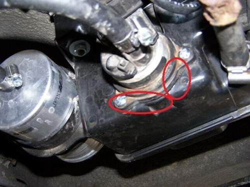

Es hört einfach nicht auf. Ich werde wahnsinnig mit dem Teil. Jetzt habe ich neue Schrauben, ne neue Dichtung + Pumpe verbaut und es rinnt immernoch!!! Ein neues Gehäuse gibt es ja nicht, aber wieso zum Teufel ist das noch undicht? Die Pumpe auf dem Bild ist nicht meine aber es zeigt wo er ständig sifft. Das Gehäuse mal einem Metall Spezialisten geben der daraus eins aus Alu macht? Ka wie es weitergehen soll. Wie haben das andere im Forum behoben?
Benzinpumpeabf1bgy71
Ist der Halter vielleicht verbogen, so dass der Dichtring nicht mehr richtig angedrückt wird?
Evtl. den Halter mal erneuern.
Ist das Alugehäuse der Pumpe vielleicht angefressen?
schau dir das gehäuse um die schrsaubenlöcher ganz genau an. Bei mir haben die rostigen schrauber der kraftstoffpumpe das plastik vom behälter aufgesprengt.
Der haarriss ist mir erst aufgefallen, weil es bei mir auch nicht dicht wurde.

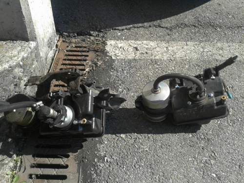

@GolfIIGTI
Ja gibt es, er läuft seit Saisonbeginn wieder mit dichtem Gehäuse. Ich habe mir im Netz ein gebrauchtes Set mit abgeschnittenen Schläuchen und Leitungen (war ja egal, die sind ja am FZG dran) gekauft. Dazu einen neuen Filter sowie neue EDELSTAHLschrauben damit das nicht mehr passieren kann. Die Verrosteten Schrauben waren bald doppelt so dick....
Das einzige was mir nicht so gefällt und man auch auf den Bildern sieht. Ich hatte vorher ne 52er Pumpe drinnen und nun eine 43er(?). Allerdings für die Digifant und ohne Ruckeln oder Leistungsmangel. Laut der Teilenummer auch für die Digifant und PF gedacht allerdings meinte ich die ist größer.
2015-03-28-12-09-05
Dann lag das Problem bei den verrosteten Schrauben?
Die das Gehäuse an den Schraubenlöchern aufgesprengt hatte, ja. Weil davor hatte ich alles erneuert. Zuerst die Schrauben, dann den Dichtring (kostet stolze 8€ bei VW), weiter mit dem Anschluss oben (selbstgebastelt wie man vlt. auf der Linken Pumpe sieht) und dann noch die Pumpe. Es war aber IMMERNOCH undicht. Deshalb muss es das Gehäuse gewesen sein. Gesehen hat man nichts.
