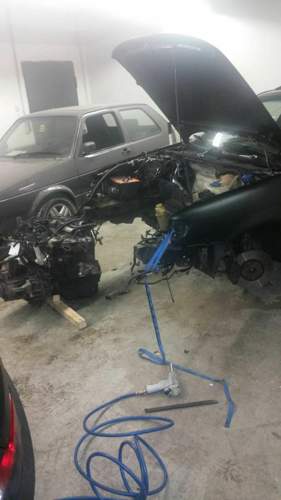

Guten Morgen zusammen,
leider kann ich euch keine Bilder mehr von den alten Kerzen und Kerzenstecker zeigen. Der neue Motor ist schon drin. Jedenfalls hat der alte Motor richtig schon gesifft....
Aber ich will euch par Bilder vom Wechseln des Motors zur Verfügung stellen.
Der obere Spanner ist / war total Fratze.....schön zu sehen auf Bild 8.
Wir mussten einiges von meinem alten Motor zum neuen Umbauen.
- Ruhende Zündung (Der neue hatte Verteilerzündung) dazu das eine Nockenwellenrad
- Kettendeckel
- Lima
- Clima Kompressor
- Servopumpe
- Riehmen
- Kupplung komplett
Wagen sprang auch, nach dem Umbau und Einbau des neuen Motors sofort an......
Läuft schön ruhig, nichts mehr zu hören von Irgendwelchen Geräuschen.
Allerdings, und das ist jetzt das Problem, die Kupplung schleift.
Das erste was wir festgestellt haben: Das Kupplungspedal kommt nicht ganz zurück.
Im 1 Gang geht es, da kann man Voll beschleunigen....2,-5 Gang schleift die Kupplung.
Da es schon 23:30 Uhr war gestern......kein Bock mehr gehabt das Getriebe wieder raus zu nehmen.
Das Getriebe ging nicht schwer rein aber es flutsche auch net so wirklich von selbst rein. Zentriert war die Kupplung, jedenfalls haben wir das so empfunden.
Auch wenn ein VW Mechaniker (na ja, besser gesagt er Arbeitet bei Skoda aber is ja eh alles das selbe) das gemacht hat, sind wir ein klein wenig ratlos.....
Zentriert wurde mit einer 14 Nuss und unserer Meinung passte es zu 99 %.....na ja, der 1 % wird wohl jetzt das Problem sein....
Tips?
Front-raus
Motor-raus-1
Motor-raus-2
