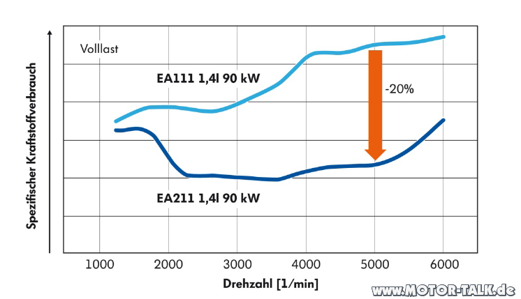

Zurück zu dem alten Motor oben, insbesondere dem EA111 1.4 TSI 122 PS / 90 kW und dem Expresszuschlag.
Als der neue EA211 mit Zahnriemen vorgestellt wurde, hat VW eine Grafik
Spez. Verbrauch bei Volllast über die Drehzahl
veröffentlicht, die den Unterschied zeigt, z.B. 20 % bei 5.000 U/min.
Alter Motor = EA111 als 1.4 TSI 90 kW ("Steuerkette"😉
Neuer Motor = EA211 als 1.4 TSI 90 kW ("Zahnriemen"😉
Andere Motoren können dies aber auch - und vielleicht sogar noch besser.

@myinfo:
Und dennoch war der Motor passend gewählt, denn die Grafik endet aus gutem Grund bei 180 km/h
das ist eine Zusatzinfo und das sehe ich genau so....nur wusste @GarryK, als er dieses Schaubild verlinkt hatte, darüber noch gar nichts...
Es ging ja um die 30% Wirkungsgrad, die er aufgrund des Schaubilds angenommen hatte und das war nun mal, trotz des alten EA111-Motors, gründlich daneben geschätzt.
