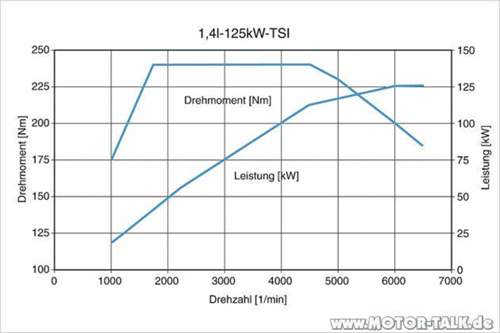

das ist so nicht ganz richtig. Für den unteren Drehzahlbereich in dem üblicherweise das Turboloch vorhanden ist, war damals ja der Kompressor zuständig. Die Drehmomentkurve wurde damals bewusst in einem linearem Anstieg bis zum Maximaldrehmoment ausgelegt. Theoretisch wäre das Drehmoment von 240Nm schon ab 1000Nm möglich gewesen, da der Kompressor sofort nach Motorstart Luft "schaufelt" - deshalb auch der Mehrverbrauch, da er durch Motorkraft --> Benzin angetrieben wurde.
Jeder Turbolader benötigt Abgase (je nachdem wie der Turbolader ausgelegt ist mal mehr und mal weniger)
