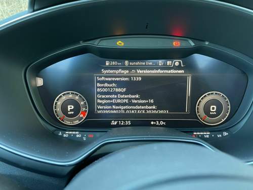

Bei mir hat alles wunderbar geklappt.
Laufzeit Satellitenkarte
Softwareversion

Hier ein Update zu unserem TT, Bj. 7/2017: Wir bekamen heute den versprochenen Rückruf vom Audi-Partner. Das Update ist möglich und auch kostenlos, da sich unser TT noch in der Laufzeit der 5-Jahres-Garantie bewegt. Dass wir die Audi Connect Dienste im letzten Jahr nicht verlängert haben, spielt keine Rolle. Termin ist in der kommenden Woche. Es dauert ca. 45 Minuten und man kann darauf warten. Ich bleibe gespannt und hoffe auf ein positives Ergebnis 🙂😁
