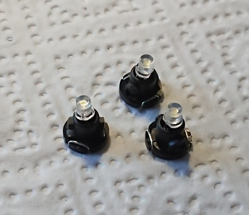

Heute habe ich mir Lämpchen gebastelt. Ich hatte ja verschidene LEDs bestellt, genommen habe ich jetzt für alle Lämpchen diese: https://www.led1.de/.../...-pure-white-diffuse-4000mcd-webpw04-im.html, Farbe weiß. Die sind neutral, die warmweiße ging schon in Richtung gelb. Die 4,8mm LED hätte zwar bei den T4.2-Sockeln auch gepasst, da war der Farbton aber leicht abweichend.
Ich habe jetzt folgende Vorwiderstände verwendet um die Helligkeit analog zu den Originallämpchen abzustufen:
Einbauort | Farbe original | Leistung original | Vorwiderstand
Klimabedienteil | Grau | 1,8 W | 1 kOhm
Klimabedienteil | Weiß | 1,2 W | 1,5 kOhm
Lichtschalter | Schwarz | 1,32 W | 1,36 kOhm
Schalter im Klimabedienteil | Weiß (T3) | 0,72 W | 2,5 kOhm

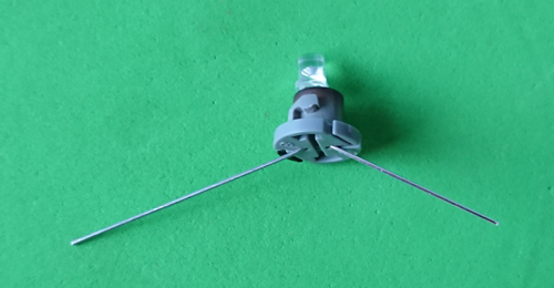

Bei den Lämpchen mit T4.2-Sockel passt der Widerstand in den Sockel mit rein. Beim T3-Sockel nicht, dort habe ich die Widerstände hinter dem Sockel angelötet. Platz ist ja nach hinten, da die Lämpchen in den Schaltern versenkt sind.
Sockel habe ich die originalen verwendet, die sind von besserer Qualität als die von den gekauften LED-Lämpchen. Also erst die originalen Lämpchen entfernen.

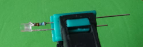

Die Widerstände müssen Bauform 0204 haben, gibt es z.B. bei Reichelt. Wenn der genaue Wert nicht verfügbar ist, nimmt man einfach den nächsten (nach oben) oder kann auch Widerstände in Reihe schalten. Das habe ich bei den T3-Sockeln auch gemacht aber eher weil der Anschlussdraht der Widerstände sich besser biegen lässt und etwas kleiner ist.
Anbei noch ein paar Bilder mit den einzelnen Schritten. Man sollte einen ordentlichen Lötkolben mit feiner Spitze haben und auch schon mal gelötet haben.
Es sieht natürlich schon etwas anders als Radio und Tacho aus, ich mache auch noch Bilder wenn wieder alles eingebaut ist. Es ist aber recht neutral, die LEDs haben auch keinen Blaustich wie die, die vorher drin waren. Wer es heller oder dunkler will, kann die Widerstände noch anpassen. Für volle Helligkeit und Betrieb innerhalb der Spezifikationen ist der kleinste Wert 540 Ohm. Das ist dann aber wirklich sehr hell und macht nur Sinn, wenn man Radio und Tacho auch umbaut. Und es hell will 😉 Die restlichen Werte dann einfach im Verhältnis anpassen.
Fertige Lämpchen für Lichtschalter
Widerstand anlöten
LED mit Widerstand in Fassung stecken

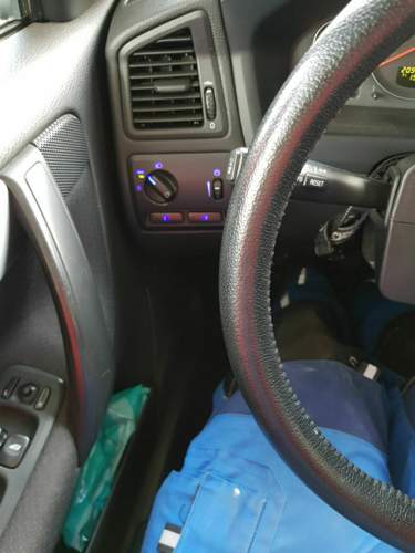

Hier die versprochenen Bilder.
20190722-063740
20190722-063812
@Spanier2008 schrieb am 22. Juli 2019 um 23:47:31 Uhr:
Sieht gut aus - welche leds hast du da genommen?
