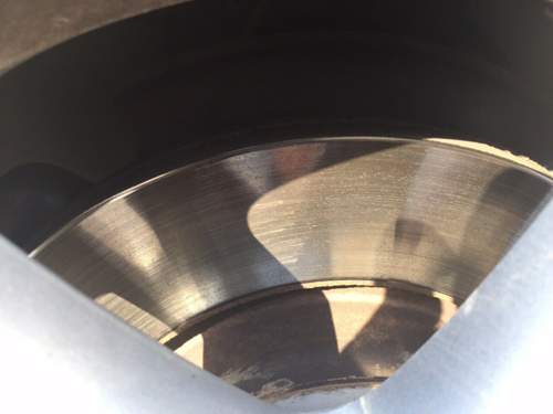

Ich habe einen Golf V 1.4 16V Bj 08.
Meine Bremsbeläge hinten und vorne sind fällig gewechselt zu werden und dazu hätte ich ein paar Fragen.
1. Brauche ich neben den neuen Belägen auch neue Scheiben?
Ich weiß nicht ob man es Anhand der Bilder beurteilen kann inwiefern die Scheiben noch in Ordnung sind,
aber ich habe mal Fotos in den Anhang gemacht.
2. Ich hätte gerne Keramik-Beläge. Können diese unabhängig davon welche Scheiben ich habe genutzt
werden?
Ich danke euch schon einmal im voraus für eure Antworten.
Lg Flo

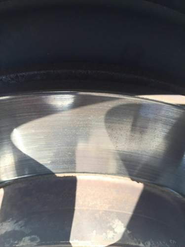

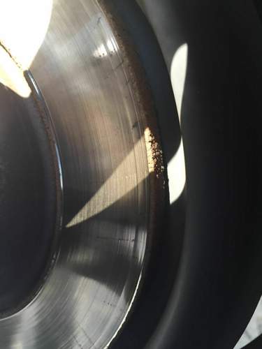

Hallo, so wie es aussieht haben die scheiben schon riefen( Bild 3), ich würde sie dann auch direkt mit wechseln.
Hat beim Bremsen was geschliffen?
MfG
@flowfy schrieb am 2. Juli 2015 um 18:13:12 Uhr:
Dem Foto nach zu urteilen, kannst du die Bremsscheiben noch einen Satz Beläge verwenden, sofern die Mindesstärke beim Wechsel nicht erreicht wird.
