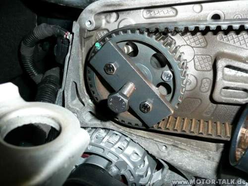

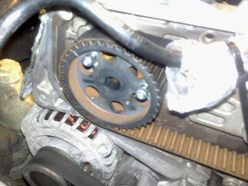

Wie siehts mit abziehen des Pumpentrads aus? Lässt sich das mit nem Dreipunktabzieher gut runter bekommen? Lt. TIS2Web soll mans nicht verdrehen. Ist es schwergängig genug oder muss man es arretieren (nach dem Abziehen des Rades)? Auch soll man beim wieder Zusammenbau den Federkeil weglassen?
Sonst noch was beachten außer alles auseinander und wieder zusammenbauen?
Kommt man von oben eigentlich einigermaßen dran and die HD-Pumpe und den Abscheider? Oder gehts ohne Bühne gar nicht?
Kann mir noch wer sagen wieso man den Federkeil nicht wieder einbauen soll?
Bekommt man das Rad mit nem Dreipunktabzieher runter? Oder muss ich mir erst so ein Werkzeug bauen?
So wie ichs in der TIS2Web Anleitung sehe wird das Rad ja am Motor festgeschraubt und die Pumpe nach hinten ausgedrückt, richtig? Dann muss der Riemen ja gar nicht abgenommen werden und die Pumpenstellung ist auch klar.
@dernetteeddie1978 schrieb am 2. März 2016 um 19:46:33 Uhr:
Ja, man kommt hin. Bühne braucht man dazu nicht, es wird von oben gearbeitet.
Damit bei der evtl blockierender Pumpe der Riemen nicht reißt. Das Pumpenrad ist eher konisch eingepresst.
Werkzeug bauen ist einfacher, weil man auch den Riemen dran lassen kann. Mit dem dreipunkt wirds schwieriger, außer evtl einen mit langer Schraube und kurzen armen
So ist es...
Muss mal schauen, mir fehlt eigentlich die Zeit dafür. Aber man kann das Pumpenrad ja trotzdem festschrauben. Dann drückt die lange Schraube des Abziehers ja auch die Welle nach hinten weg. Das Problem wird eher sein die Klauen hinter das Rad zu bekommen.
Hab mittlerweile auch gelesen das mache das Ding vorsichtig mit nem Gummihammer rausgeklopft haben. Wenn die Pumpe selbst gelöst ist, kann ja eigentlich nicht viel Kraft in sie gehen. Die Kraft müsste ja an der Verbindung zw. Rad und Pumpe aufgehen.
Die eigentliche Pumpenstellung ist nach dem was ich sso gelesen habe ja egal. Wenn der Keil weggelassen wird und die Pumpe sich verdrehen sollte, dürfte das eigentlich nix ausmachen, oder? Wie schwergängig ist die Welle? Verdreht sie sich leicht und könnte man sie einfach wieder zurück drehen?
LG
Es kommt halt drauf an wie fest es ist. Ich könnte da mit BigBello drauf klopfen, da rührte nix. Mit dem Anzieher 3 Bewegungen, kurzes "Knack" und gut wars.
Zudem Klopfen auf die Welle ja extrem kontraproduktiv für die HD-Pumpe ist.

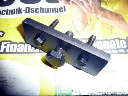

das Werkzeug ist einfach Stück Flacheisen mit 2 Löchern in seitlich und 1 Gewinde in der Mitte, mehr ist nicht. Ich denke das kann dir jede Metallbaubude für max 20er bauen.
Haste zufällig die äußeren Lochabstände?
Letzes Bild ist doch eine Zeichnung.
Die Seitenansicht mit 2 Bohrungen nicht betrachten, es dient nur der Aufnahme der 2 Schrauben.
Jepp, voll übersehen.
