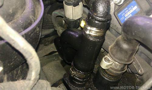

Bild 1: Das ist wohl der Kraftstoffrücklauf Dämpfungskamm. Wofür ist das Teil eigentlich? Außerdem sieht mir das komisch aus: Was macht da der offene Ring? Gehört das so? Ich wäre dankbar für Vergleichsbilder von euch.

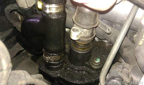

Bild 2: Schläuche am Ölabscheider Kurbelgehäuseentlüftung, richtig? Das sieht mir alles etwas zu verölt aus! Wie seht ihr das? Außerdem kann der rechte (nicht so verölte) Schlauch axial auf und ab bewegt werden (siehe auch Bild 3 zum Vergleich). Gehört das so?

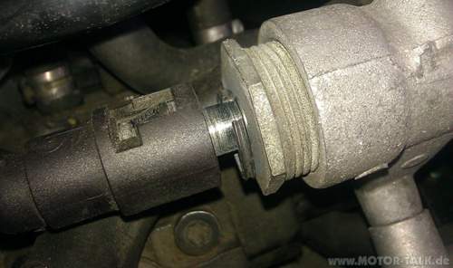

In Bild 4 nochmal die Position der Bauteile aus den Bildern 1-3.
Kann ich jetzt nicht zuordnen (mach mal ein Bild mit etwas mehr Abstand)
Richtig, das ist quasi immer verölt bei mir auch und die Frage kam hier auch schon öfter. Alles OK von meiner Seite aus.
Habe extra das Bild Nr.4 mit angehängt. Auf dem Bild ist es das eingekreiste Bauteil oben rechts.

P.S.: Weiß jetzt eigentlich jemand, was genau der "Kraftstoffrücklauf Dämpfungskamm" macht?
