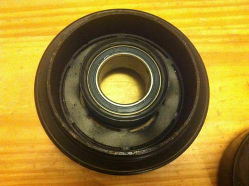

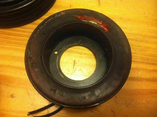

schau' mal hier: da hatte ich die Kupplung abgebaut. Ist zwar ein Passat, Aufbau dürfte aber ähnlich sein (Motor: AKN).

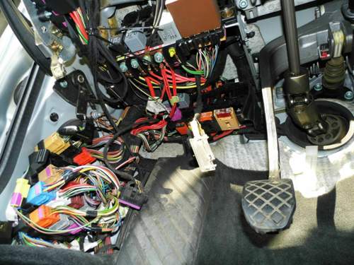

Wo sitzt die fette Sicherung?

Wo ist sie denn nun? Vor vielen Jahren war ich da mal dran, habe aber vergessen wo. Ich hätte auch erst im Buch nachschauen müssen. Nach meiner Erinnerung Sicherungs- und Relaisträger unter dem Armaturenbrett.
Habe mal in meinen Fotos nachgeguckt, die Sicherung ist leicht rechts von der Bildmitte:

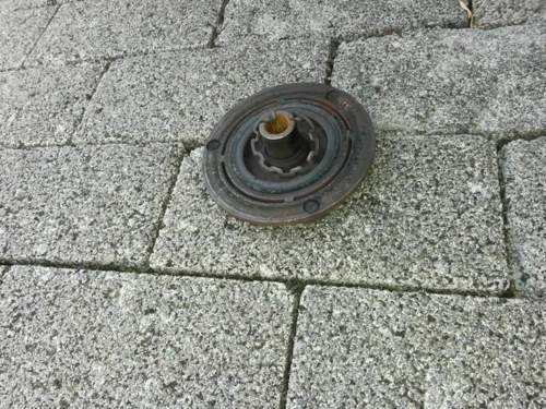

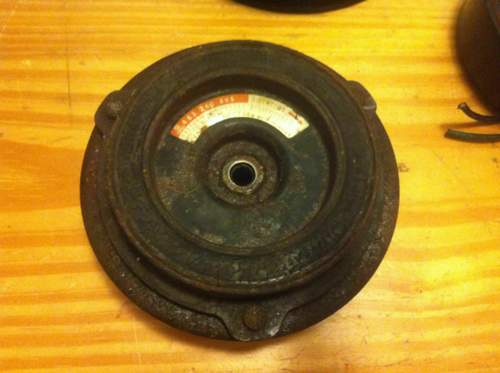

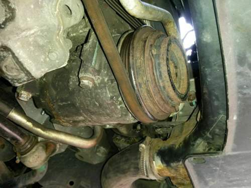

Ich habe es geschaft, Strom läuft bis zum Kompressor.
Schalten tut das Teil nicht.
Gehe ich richtig in der Annahme das es sich dann dabei um einen defekt
der Magnetkupplung handelt ??

Werde nächste Woche, wenn die neue Magnetkupplung da ist, berichten wie und
ob überhaupt sich was tut.
Kannst ja vorab mal stirnseitig an der Kompressorwelle drehen -> die muss sich leicht drehen lassen, ansonsten brauchst du erst gar nicht die Kupplung zu tauschen...
Vermutlich hat die Thermosicherung in der Spule ausgelöst, und das macht die normalerweise nicht ohne Grund. Entweder blockierte der Kompressor (z.B. schlampiger Klimaservice -> Kältemittel nicht komplett abgesaugt -> Überfüllung), oder überhitzte wg. Kältemittelmangel (=> verringerte Kompressorkühlung)+ defekter el. Kühlerlüfter an einem heißen Tag.
