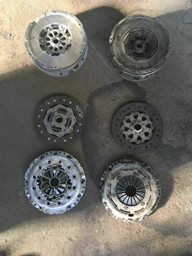

Ich habe das ZMS mit Kupplung bei 200tkm getauscht, (es handelt sich um einen Audi A4 Baujahr 2009 mit dem Motorcode CAGA), damals war der Audi noch im Besitz von einem Kumpel, der Fehler war für einige tausende Kilometer weg. Vor zwei jahren habe ich dann das Auto abgekauft. Gewechselt habe ich an diesem Fahrzeug (was den Antriebsstrang angeht) das Rechte, Linke Motorlager ,Getriebelager, AGR und das Linke äussere Antriebsgelenk. Werde nächste Woche das ZMS erneut wechseln, da das Ruckeln zu extrem geworden ist, im kalten Zustand hört man auch leichte Klappergeräusche. Man kann das Ruckeln minimieren indem man die Kupplung für 1-2sek. Leicht rutschen lässt (hält bei mir aber nur 100-200km).
Ich hoffe ich konnte helfen und einige Unklarheiten beseitigen.
Mit freundlichen Grüßen Imbusmann
Achso ein kleiner Nachtrag noch, er hat jetzt 350.000km auf der Uhr.
Habe das ZMS nun gewechselt, es ist deutlich besser, ich persönlich bin aber nicht ganz zufrieden. Ich habe beim erneuern festgestellt das die Kupplungsgabel am Umlenkpunkt und an der Haltevorrichtung für das Drucklager eingelaufen ist, habe diese aber gelassen, was ich auch noch empfehlen würde, wäre das Pilotlager mit zu tauschen (was am Starteritzel befestigt ist) dies ist für die Führung der Getriebeingangswelle verantwortlich. Werde beide sachen tauschen wenn ich mal Langeweile habe.
Die Befestigungsachrauben für das Getriebe sollten auch mit erneuert werden, (spätestens nachdem zweiten mal) da diese aus einer Aluminium/Titaumlierung bestehen und gerne mal abreißen.
Das jetzt verbaute Kit ist von luk mit Torsionsfedern, Belagfederung und einem SAC Kupplungsautomaten (links im Bild ) das „alte“ was ca 150.000km verbaut war ist ein sachs -Kit mit einer belagfederung und einem Standart Kupplungsautomat (rechts im Bild).
