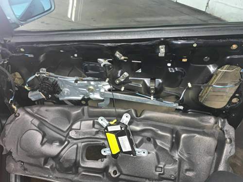

Hallo liebes Forum,
Habe Mittelwelle ein e36 Coupe bj 97 Facelift und bei mir geht die Scheibe nicht runter. Ich hör der Motor will aber kann nicht als ob da etwas klemmt oder so ? Sitz die Scheibe vielleicht fest ? Weil wenn ich die Tür aufmache muss ja normalerweise die Scheibe etwas runter gehen aber da tut sich absolut garnichts.
Im Anhang nochmal ein Bild vom Ganzen
Wäre auf Antworten sehr dankbar
Lg

Scheibe aus den Mitnehmern/Haltern raus oder Zahnrad/Zahnkranz platt.
am 8. Oktober 2019 um 7:17
Ist außen die Fensterdichtlippe nach innen zwischen Scheibe und Türwand gebogen? Wenn ja - rausholen und mit Talkum einbalsamieren. Die Dichtlippen sind nur innen mit Samt besteckt - das Gummi außen ist jedoch vom Reibwert her sehr schlecht.
Wäre eine Möglichkeit. Wenn das nicht der Grund war - wie oben beschrieben.

Es ist aus dem Halter raus gegangen bzw. Diese Fenster heber Clips waren so ausgelutscht das es immer wieder da raus flutscht.
Habe jetzt neue bestellt und baue sie dann demnächst ein und Berichte nochmal.

Also nach ein paar Wochen wo ich die gleitbacken neu ersetzt habe springt es trotzdem von der halterung raus. Kann es sein das das Gestänge oder so verbogen ist?
Das merkwürdige dran ist, ich habe den Bmw seit dem ich die gleitbacken ausgetauscht habe garnicht bewegt (Winter Pause) also ist es von selbst raus gesprungen.
Entweder nicht richtig eingesetzt oder unter Spannung.
Was aber genau ist kann man (ich) so aus der Ferne nicht beurteilen.

Wie teuer es bei BMW wird kann ich dir zwar nicht sagen, ich habe aber letztes Jahr bei meiner Limo den Fensterheber Fahrerseitig (nur Gestänge mit Gleitstücke) erneuern müssen (war gebrochen)
Das Teil hat mich bei BMW Classic fast 120€ gekostet, war kein billiger Spaß, wenn dus bei BMW machen lässt logischerweise noch mehr
Edit: Vielleicht findest aber auch in der Bucht von nem Schlachter ein gutes Exemplar, dann alles neu schmieren und neue Gleitstücke dran, sollte dann auch halten
-- Scheibe leichtgängig genug ?
-- Und verkantet sich auch nicht ?
-- FH-Arme immer auf Höhe der Gleitschienen ? Wollen die Kugelköpfe fast von allein in die Gleitstücke rein oder mußt die erst hindrücken, weil sie wegstehen ? Die FH-Arme verbiegt's bei Problemen/Schwergängigkeit nämlich recht schnell. Braucht eben Geschick + Geduld, bis das alles wieder richtig sitzt + flutscht, nur Gleitstücke tauschen reicht oft nicht (evtl. mal ohne Gleitstücke Stückchen für Stückchen probieren und Scheibe mit Hand nachschieben. Denn wenn die zu weit wegstehen (= Arme verbogen) werden die auch immer wieder raushüpfen).

Problematischer ist wenn durch hartes Fett, ungepflegte und ungeschmierte Schienen das Fenster immer schwerer laufen lassen, dann haut es dir irgendwann jedes Getriebe, Schiene, Halter usw. kaputt und verbiegt dir alles.

Als mir dieses Jahr aufgefallen ist, dass meine Beifahrerscheibe schwerer läuft habe ich direkt die Verkleidung abgebaut und siehe da,
Gleitstücke waren teilweise schon gebrochen aber vor Allem total verklebt von altem hartem Fett.
Alles gut gesäubert, neue Gleitstücke rein, wieder gefettet und somit Geld gespart

Bitte auch mal schauen ob die Trägerplatte des Fensterhebers noch OK ist.
Bei meinem alten Compact hatte ich auch mal ein solches Problem und da war bei einem der Befestigungspunkte ein Riss in der Trägerplatte, wodurch sich der Fensterheber beim Hochfahren des Fensters verspannte und so einen der Arme aus dem Gleiter drückte.
Ich hatte den Riss dann vorübergehend mit einem draufgenieteten, stabilen Blech streifen entlastet (schon nicht so praktisch wenn das Fenster nicht mehr hoch gehen/oben bleiben will wenn es auf der Straße parkt....) bis er später ganz ausgetauscht wurde.
