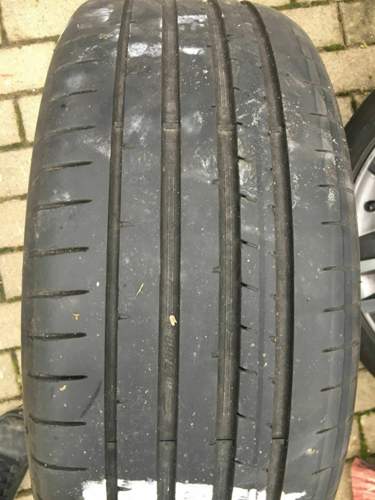

Hi hab das selbe Problem. Hier meine Bilder
Gibts bereits eine Lösung des Problems? Ich hatte vorher Maximum Bar also 3,3 drauf. Jetzt hab 2,8 runter. Werde es beobachten.
+2
Am "falschen" Luftdruck liegt das Laufbild aber nicht.

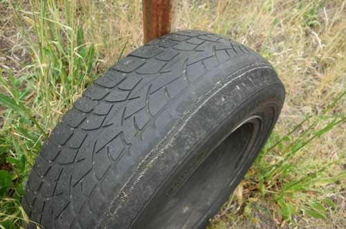

habe zwar keinen Alhambra, hatte aber bei meinem Octavia 1U das gleiche Problem mit den Hinterrädern, nachdem ich in einer engen Kurve weggerutscht und gegen den Bordstein geknallt bin, siehe Bild (nach 10...15 tkm sahen die Reifen so aus). Da war wohl die Achse krumm, bei der man aber nichts einstellen kann (Verbundlenkerachse). Habe sie jetzt getauscht und hoffe auf Besserung.
Reifen-hinten-octavia1u
