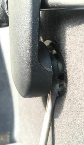

Wollte in Fahrertür gucken. Türpappe lässt sich nicht abbauen. Schrauben und Pins klein Problem. Aber die Fensterkurbel … hat keine Schrauben-Kappe, aber auch keinen Sprengring. Opel-Voodoo … siehe Foto … was kann ich machen?
doch da ist ein Sicherungsring
Fensterkurbel demontieren
Video
Irgendwo hier im Forum gibts nen Beitrag dazu wo der Geschirrtuchtrick erklärt ist zum abnehmen bzw. entfernen des Sicherungsrings 😁 😁 nicht mein Favorit aber funktionieren tut es tatsächlich mit dem Geschirrtuch.
Edit: Is ja im Video 😁 😁 😁

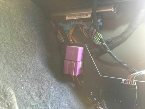

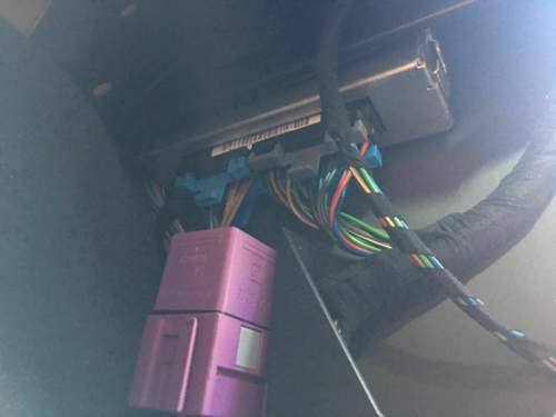

Danke für den Tip! Scheint so zu sein (zwei Fotos)
Fensterkurbel abbauen war mit dem Tuch-Trick einfach. Der Sicherungsring ließ sich herausdrücken.

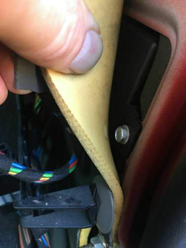

Wenn die Kurbel erstmal runter ist die Türverkleidung kein Problem. Kreuzschlitz-Schrauben sitzen zwei Stück im Haltegriff und zwei unten. Die Schale an der Klinke ist mit Plastikschnappern eingeklickt und kann einfach abgenommen werden.
Einige Clips der Verkleidung kleben förmlich am Türblech, auch mit gefühlvollem Zug an der Verkleidung bricht bei einigen das Plastik des Halteschuhs. Diese Clips lassen sich mit einer Kneifzange herausziehen, weil die beidseitig unter den Rand greift – aber mit Gefühl und *nicht* zukneifen, sonst Clip abgeschnitten.
Die Sitzbank muss nicht ausgebaut werden (die Tür ließ sich nicht öffnen), Lehne und Sitz abwechselnd nach vorne klappen reicht, um die Verkleidung auszubauen.
Bei abgenommener Verkleidung kräftig aber mit Gefühl am Gestänge des Schließknopf gezogen. Irgendetwas gab nach und der Plastik-Umlenkhebel hat sich bewegt. Die Tür lies sich öffen!
In der Rückseite der Tür sitzt dieser fiese kleine schwarze Knopf, genannt "Kindersicherung", der vermutlich unser Problem verursacht hatte. Aber egal in welcher Stellung, die Tür lässt jetzt sich von außen öffnen und ggf. auch von innen.
