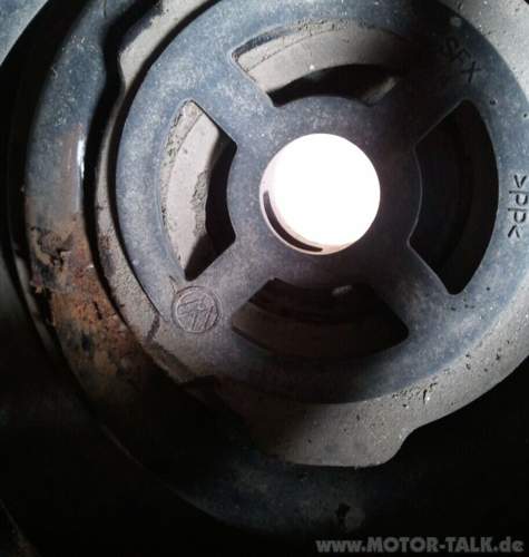

Ich mache mal keinen neuen Thread auf, ich glaube der hier passt ganz gut...
Vorige Woche stand ich an der Ampel als es plötzlich im Auto rummste als sei mir jemand in die Seite gefahren. Es war aber alles friedlich.
Seitdem klapperte es am li. Hinterrad wenn ich über Gullideckel o.ä. gefahren bin. Der Wagen lief sonst aber normal.
Heute habe ich das Rad mal abgeschraubt und konnte in der Aufnahme der Feder ein größeres Metallstück tasten das ich bewegen konnte, das ich dann leider irgendwie weiter reingeschoben habe, nun sitzt es fest. Zusätzlich hängt der untere Federteller (?) schief in seiner Aufnahme im Vgl zur anderen Seite. Siehe Foto.
Ich mache schnellstmöglich einen Termin beim Händler, aber heute hatte keiner mehr offen. Meint Ihr, ich kann damit noch fahren, oder fliegt das bei der nächsten großen Bodenwelle auseinander?
Der Wagen ist ebenfalls ein A3 8P 2.0 TDI Ambition, von 9/03 und hat knapp 180tkm auf der Uhr.
VG!
Lass gleich beide Federn tauschen. fahren kann man so schon, solltest nur nicht zun schnell fahren und Bodenwellen meiden.
Danke für Deine Antwort.
Meinst Du ich sollte beide Federn tauschen lassen weil die andere womöglich auch bald kaputt gehen könnte, oder damit die Federn auf einer Achse gleich alt sind (Fahrverhalten / Komfort)?
Einerseits kanns nicht schaden, wenn beide Federn gleich sind, andererseits kann man fast davon ausgehen, dass die 2. Feder auch bald kaputt ist. Bei meiner Mutter ist auch 1 Feder gebrochen (schon bevor sie die 40tkm erreicht hatte), und 1tkm später die 2. auf der gleichen Achse, hätt man gleich beide tauschen können..

Es gibt beim Audihändler eine TPI zum Federwechsel. Man soll die Unterlage aus Zink gegen eine aus Gummi tauschen. Am besten gleich mitbestellen wenn man sich neue Federn holt.

Bei mir ist es jetzt auch soweit. Es gab bei völlig ruhiger Geradeausfahrt mit einem Mal einen lauten metallischen Knall von hinten. Da ich nichts finden konnte habe ich gleich auf Federbruch getippt, was sich in der Werkstatt als richtig erwiesen hat.
