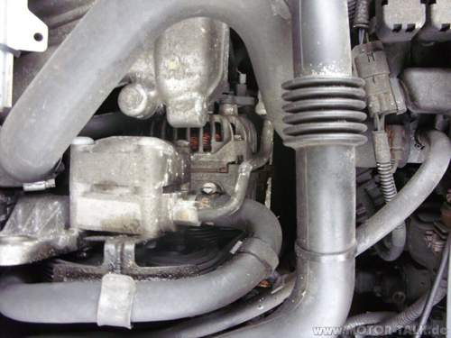

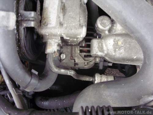

Die Lima ist eine 120A von Bosch, Volvo N° 9459077. Katastrophal da ranzukommen, es ist alles komplett verbaut - darüber liegt die Servopumpe mit feststehenden Leitungen bzw. der Ansaugkrümmer, darunter irgendeine Tonne (Klimakompressor???), daneben eine Menge Leitungen und Schläuche, und an den Spaghetti Riemen, der 10km durch die Gegend am ganzen Frontmotor entlang läuft kommt man überhaupt nicht ran... Die Befestigungspunkte der Lima ist nicht ersichtlich, die müsste man "blind" ertasten...
Wie entspannt man denn diesen Riemen? Die Lima ist ja nicht Schwenkbar als Riemenspanner ausgeführt, wie ich das von anderen Autos kenne? :confused:
Keine Ahnung was sich die Herrn Ingenieure dabei gedacht haben - das ganze Auto kommt mir z.Z. definitiv vor wie eine absolute Fehlkonstruktion! :(
Siehe Photos der Lima. Habe außerdem noch festgestellt, das der Servobehälter sifft, und Servoflüssigkeit fehlt... Bestimmt nicht gut für den Riemen der Servo und die Lima, wenn da ATF Öl rankommt!
Es nimmt kein Ende mit diesem Sch*~!° Volvo. Ich glaube so langsam ich muss ihn gegen einen neuen Dacia in Zahlung geben... :D
Die Urlaubsfahrt fällt jedenfalls flach, bis dahin kann ich die Ursache des Übels nicht herausfinden & beheben (nur Symptome kurieren, mit einer neuen Batterie...)

So, ich habe nun einfach erneut eine 75Ah Batterie gekauft (keine AGM, aber Calcium-Pipapo...).
Ich fahre dann mit Multimeter bewaffnet in den Urlaub. Ersatzbatterie habe ich dann dabei... :rolleyes:
