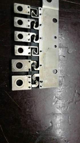

Wie schon im Titel zu lesen, wurde bei meinem Golf 6 GTD Baujahr 11.2012 beim anhängen der neuen Batterie Plus und Minus vertauscht...(Auto Hupte für kurze Zeit)
Seidem funktioniert sie Servo Lenkung nicht mehr und ABS leuchtet auch auf...
Laut VCDS werden 2 Fehler gefunden habe ein Bild rein gestellt...
Elektronikmodul für Lenk-stockkominationsschalter wurde schon getauscht.(gebraucht gekauft) man bekommt aber trotzdem kein Signal beim Fehler auslesen vom Steuergerät.
Vielleicht kann mir jemand helfen bzw wie man da jetzt am besten vorgeht...

Ich würde zunächst mal schauen ob die Streifensicherung Sicherungshalter A, Platz 2 vorne im Motorraum noch intakt ist. Wenn es blöd läuft musst Du den ganzen Streifen ersetzen, da gab es je nach Modelljahr Unterschiede. Ist aber immer noch besser, billiger und einfacher als die Lenkung zu tauschen.

Danke Leute wir haben den Fehler gefunden.
War die nachgerüstete Standheizung im Weg.
Danke nochmals für die vielen Nachrichten 🙂
Echt Top von euch 🙂
Mfg Thomas

@Tom: Danke fürs Bild, dem nächsten hilft es sicherlich.
