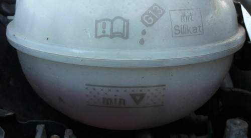

Etwas präzisere Angaben muß ich noch machen: Die Inspektion (bei der das Kühlwasser bis zur MAX-Linie aufgefüllt wurde) war vor 37 Tagen, und seitdem bin ich 2800 Km gefahren.
Auf dem Foto ist zu erkennen: Zwischen der MAX- und MIN-Linie befinden sich 5 Kreuze von denen knapp 2 schon verloren sind.
Viele Grüße

Am Besten bei betriebskalten Motor auffüllen und auch immer bei kaltem Motor kontrollieren. Wenn das so gemacht wurde bereits, dann verlierst du. Das heisst von Max auf min alle 6000 km. Das ist Verlust.
Falls es die Wasserpumpe ist (ich würde die Zahnriemenverklwidung kontrollieren, ob da Spuren erkennbar sind), kann das Lager auch irgendwann blockieren. Dann springt der Zahnriemen über. Motor kaputt.
