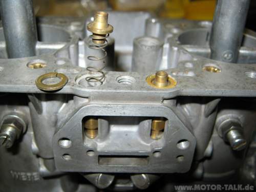

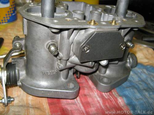

Choke ist zu und das wird auch so bleiben.Die Deckel hast du doch hoffentlich mit Dichtmasse eingestzt oder ? Da saugt er sonst noch Luft .
Img-0866
Mein Vater fährt komplett ohne diese Deckel.
🙂 Er saust ja auch ohne Riemenscheibe rum😁
Normal sollte es da dicht sein ,denn wenn die Kolben nie bewegt werden sollten die zwar auch dicht bleiben ,aber sicher ist das nicht.
