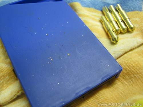

Heute sind die 60er LLD angekommen ,die hab ich sofort eingesetzt und bin eine Runde gefahren.
Beim Kaltstart war plötzlich ein AFR Wert zu sehen:) 12,5 bei 1000U/min.
Erste Ampel drehte er schon 1500 und AFR 11,0 (zu fett) ,logo da schon das Hauptdüsensystem mit drin ist (gelle flat !).
Beim sausen überall zu fett,teilweise 10,5  AFR (o,7 Lambda) bei Vollgas.
In Garage dann noch schnell die DKS um eine 3/4 Umdrehung zurück (beide gleichmäßig)und die LL ging auf 1000 zurück mit ca 11,8 AFR.Habe aber noch die LGS auf 2,5 raus und somit kann ich das auch noch besser eindrehen.
Wegen Frieden in der Nachbarschaft werde ich das aber erst am WE machen denn um 21:00  noch rumlärmen muß ja nicht sein.
In die Vergaser hat er nur kalt einige male gepufft und dann war es nicht mehr zu hören.
Ach ja wenn ihr neue Düsen kauft dann reinigen !
Meine waren zwar nach dem ausblasen scheinbar sauber aber die hatten innen noch reichlich Müll der weg mußte.
Man kennt das ja das nach dem bohren immer noch ein Metallrest umgekrempelt am Bohrloch hängt,war hier auch so.
Das Gelumpe das auf dem Blau liegt hab ich noch rausgereinigt nach dem Ausblasen.Hing noch innen fest drin.
Immer daran denken ,alles ist nachgebaut und nicht mehr das was es mal war.Nacharbeiten verbessert das Ergebnis fast immer.
Die Späne hätten über kurz oder lang die Bohrungen verstopft im Vergaser und der LL wäre wieder für den A...stloch gewesen.

Na? :):D:)
Hatte ich doch recht.:)
Kannst die HD bedenkenlos kleiner machen.;)

Ohne Scheiss: hast du dir die Dinger selber gedreht und das sind die Späne davon, oder waren die wirklich noch in den Düsen? Man, das gibt's doch gar nicht!
Themenstarteram 29. Juli 2010 um 14:15
Die waren wirklich noch drin!
Nicht lose aber eben vom Bohren an den Kanten innen umgeknickt.
Das sah beim ersten betrachten durch die Löcher so krüsselig aus und da hab ich mal mit nem feinen Bohrer in der Hand reingetastet und der ging nicht durch bis zum Düsenloch.
Das hab ich dann vorsichtig gelöst mit Drehbewegungen (Hand) bis alles raus war und der Bohrer auch dann zum Loch durchging.
Man muß halt alles auf das genaueste prüfen,denk mal an Rudis "neue" Vergaser.
War aber nur bei den LL Düsen,die HD und LKD waren i.o. die ja auch schon mal da bestellt hatte aber die werden ja auch nicht kreuz und quer gebohrt.
Na dann ist alles klar. Mit diesen "Grat"-düsen konnte das auch nix werden!
