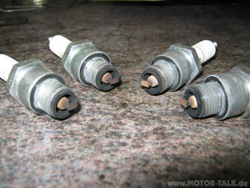

Heute hab ich mal die Kerzen ausgebaut nach etwa 3000 km  mit den Weberlis.

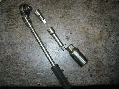

Der ausbau ist am ersten Zyl. etwas fummelig aber geht wenn die Luftfilteroberteile weg sind ,und die Motorhaube auch,recht gut.
Habe da so ein alten Kerzenschlüssel mit Gelenk,der rockt !
Anhand der Farbe kann ich nur feststellen das eindüsen mit Lambadasonne nicht das schlechteste ist.
Die Kerzen liegen so wie sie eingebaut sind ,rechts 1 und 2 links 3 und 4,in Fahrtrichtung.
Seht selber.
Vari
Img-1399
Img-1403
Sieht doch ganz gut aus. Warum ist die Kerze vom 3. ein bisschen heller als die anderen?
PS: den Kerzenschlüssel hab ich auch. Als wenn er für den Käfer gemacht wäre 😁
Äh,rechts oben ist die heller,die vom ersten !
3 Ist oben links,dunkel.
Wobei ich denke das die von 1 zu hell ist.
Dazu muß ich sagen das ich wenn er in der Garage angekommen ist immer eine Hörprobe mache. Der läuft somit noch 2-3 min im LL bevor ich ihn aus mache,das ist der Kerzenzustand nach hör-lauf.
