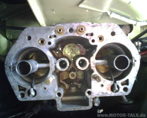

Den Schwimmerstand kann man auch kontrollieren, wenn man die Düsenstöcke herausschraubt. Dann mit einer kleinen LED-Lampe reinleuchten und ein Stäbchen langsam herunterlassen. Die sich spiegelnde Oberfläche zuckt dann. Vieleicht ist ein Vergaser auch undicht. Das gibt es! Es ist einfach das Gehäuse schlecht gegossen. Dichtheitsprobe: einfach 2m Klarsicht-Schlauch dran und den vollfüllen. irgendwann geht nichts mehr rein und der Stand darf dann auch längere Zeit nicht mehr sinken.
Gleicher Schwimmerstand ist Basis-Grundlage. Is klar. Der höchstmögliche Stand ist am Einspritzrohr. Etwas darunter wird der Schwimmerstand eingestellt. Wenn Du den Deckel dann abhebst,... ist der Stand natürlich niedriger. Etwa wie auf dem Bild.
P1040044
P1040043
Hier noch der 'theoretisch' höchstmöglichste Füllstand. (Dichtheits-Probe)
Lass Dich nicht stören von den dünnen Wänden und grossen Löchern.😉

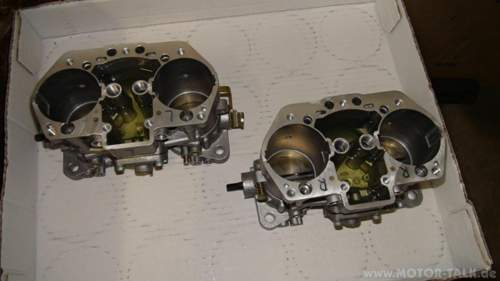

Im Prinzip sind die 48er Vergaser ja gleich.

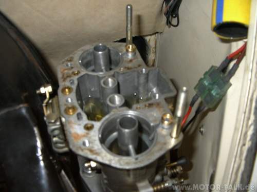

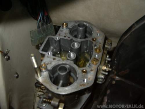

Ich hänge noch 2 Bilder vom Tatort an ... hier kann man gut sehn wie TDE das Problem mit der strömungsungünstigen Kante im Luftfilter gelöst hat. Leider bleibt auch hier eine kleine Kante vom Vergaserdeckel erhalten.
Florian
Ich bilde mir ein, man sieht einen Drosselklappen Spalt an Zylinder 3. Der so nicht sein darf.

Den DK Spalt sieht man nicht Rudi,ich vermute eher das da noch Sprit steht und reflektiert.
Der Spalt hat das Maß was die Welle zu bewegen ist ,ca 1mm,und ist genau an den ein und ausgängen der Wellen zu finden.

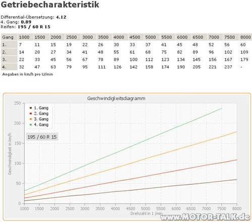

Bei Tiffy ist das auch schon ein Getriebe mit längerem 4. Gang, aber noch nicht das längste, serienmäßig erhältliche.
Hat den Nachteil, daß es 6000 drehen muß, um die 190 Kmh zu erreichen. Hat aber den Vorteil, daß man diese Geschwindigkeit schnell erreicht😁 Und sooo lange fährt man die ja nicht wirklich😉
Getriebecharakteristik-tiffy

Ich fahre mit 3,88er Differential und 0,89er vierten Gang. 205/60 15.
Das würde Tiffy viel Drehzahl sparen aber wohl kaum in der Beschleunigung eingrenzen denn es geht ja viel "weiter" mit dem 3ten.
