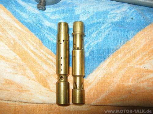

Mit   F67 55/135/180
Viel testen ging ja nu nicht wegen der Panne die kurz nach dem ersten angasen kam, aber der geht um längen besser mit dem Mischrohr !🙂
Bei 1600 U/min im 3ten-Vollgas-da ruckt und schluckt nichts mehr.Drehzahl steigt erst langsam (logo) aber er magert nur ganz kurz ab und geht dann auch unterturig auf 14,0 AFR ,0,95 Lambda.
Egal welcher Betriebszustand,beim durchtreten kein Lenkrad beißen mehr.
Konstantfahren um o,95 bis 1,07 Lambda.
Muß zwar nochmal fahren um genaueres zu sagen aber ich denke die HD 140 kann es werden damit er nicht in mager geht beim konstanten fahren.
Vollgas war fast nicht möglich,nur eimal kurz da stand dann aber (muß eben die Tabelle aufmachen) Lambda 0,7 bis 0,8 an ,scheinbar noch zu fett.
Wenn sich das so einpendelt dann steh ich am Ende genau da womit die Weber bekommen habe 140/190 bei F67 allerdings mit 55 LLD.😎
Habe aber noch einen Dauertest (ca 13km) gefahren mit fast DK zu und ca 1500U/min da geht er etwas mager bei 1,05 bis 1,16 Lambda.Allerdings fährt man da sehr weit und sparsam mit😉.

Jetzt mal ein ordentliches Vergleichsbild F67 (links) zu F11 (rechts)

schön das du schon ein positiver Ergebnis erziehlt hast, aber ich würde auf keinen Fall einen Wert über 0,95 gegen, das bischen weniger Pritverbrauch steht zu keiner Relation der Haltbarkeit.

Wenn du die 67 nicht so "angepriesen" hättest dann wäre ich warscheinlich noch lange mit den 11ern rumgeruckt um zu versuchen die besser einzudüsen .

Nach der gestrigen Probefahrt bin ich für heute auf 60/135/180 gewechselt.
Die 60 macht sich besser im LL und im schieben.
Mit der 55 war ich schon eine ganze menge mit den LGS raus um da wieder ein Puffen zu unterdrücken,mit den 60 haut es besser hin.Dazu kommt noch das er mit den Düsen auch im mittel etwas fetter läuft was er sollte.
Jetzt geht er 99% der Fahrzeit zwischen 0,85 und 0,95 nur ganz wenig über 1 und auch kaum unter 0,80.
Beim schieben liegt 1,0 an.
Wenn Vollgas kommt dann magert er etwa 1-2 sec ab und geht dann wieder einen bereich zwischen 0,89 und 1,0 zurück beim halten.
Vollgas halten ergibt immer noch einen zu fetten Wert von 0,77 aber da muß ich erstmal auf die Bahn um zu sehen wo er sich einpendelt denn über Land wird das dann zu schnell bzw die Straßen zu schmal🙂

Die Düsen und Mischrohre haben sich nun bei F67 und 60/135/190 eingependelt.
Die erste AB sause war auch bei konstant fahren 150 um Lambda 0,90-0,95.
Beim Vollgasgeben von 150 an geht er aber noch auf 0,77 und da hab ich dann die 190 eingesetzt (vorher180) für einen weitern Versuch aber mehr als halbgas fährt man ja eh fast nie.
