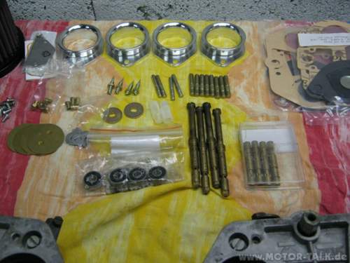

Es heist etwa das der Raum zwischen Mischrohr und Mischrohrgehäuse bestimmt wieviel Gemisch angesaugt wird und auch das die Menge und die höhe der Bohrungen im Mischrohr die Luftzuführungen bestimmen.
Das 11er ist obenrum ja dünner als das 67 was somit zu mehr Emulsion(der Kraftstoff wird ja schon an der Stelle mit Luft vorgemischt) führt.Andersrum betrachtet hat das 67 mehr Bohrungen weiter oben was ja mehr Luft in weniger Kraftstoff mischt.
Somit eigentlich weniger Emulsion vorgemischt wird(abmagern).
Hm ,könnte aber sein das man das dann mit einer größeren HD wieder in den griff bekommt oder einer einer kleineren LKD.
Hab leider kein direktes vergleichsbild der Mischrohre gemacht aber die gesteckten sind die 67 und die im Kästchen die 11er.
Img-0650
