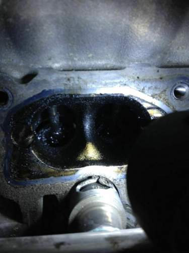

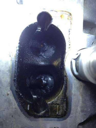

habe nun endlich eine seriöse Werkstatt für die BEDI-Reinigung gefunden und meinen S5 heute morgen dort abgeliefert. Die unten stehenden Fotos wurden unmittelbar nach Demontage der Ansaugbrücke gemacht. Melde
mich nach Abholung (morgen) und ersten Fahr-Eindrücken noch einmal....
Servus
@Fullthrottle schrieb am 22. September 2015 um 17:01:40 Uhr:
Hallo zusammen,habe nun endlich eine seriöse Werkstatt für die BEDI-Reinigung gefunden und meinen S5 heute morgen dort abgeliefert. Die unten stehenden Fotos wurden unmittelbar nach Demontage der Ansaugbrücke gemacht. Melde
mich nach Abholung (morgen) und ersten Fahr-Eindrücken noch einmal....Servus
Sehr gute Entscheidung, ist schon ein trauriger Anblick solche Einlässe 🙁
