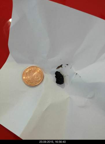

Guten Morgen,
habe gestern Abend meinen S5 abgeholt - und bin total begeistert ! Auto hängt wieder wunderbar am Gas, Leerlauf praktisch nicht mehr spürbar und der Durchzug hat sich erheblich verbessert. Werde in den nächsten Wochen auch den Verbrauch beobachten - sollte lt. Werkstatt etwas geringer sein.
Erstklassige Arbeit und Spitzen-Service von der Werkstatt: Hol- und Bringservice (ab S-Bahn), Auto komplett gereinigt, Öl nachgefüllt und auf anstehenden Service hingewiesen. Im einzelnen wurde folgendes gemacht:
- komplette Ventilreinigung (TrocKeneis-Strahlen)
- Ansaugkanäle gereinigt, inkl. Auslass
- 8 Drahlklappen gereinigt
- alle Dichtungen des Ansaugtraktes erneuert
Unten noch zwei Bilder, eines zeigt den Zustand nach der Reinigung und als 'Schmankerl' ein Brocken von den Ablagerungen (1-Cent Münze zum Größenvergleich). Falls Bedarf besteht: Kann hier gerne die Kontaktdaten übermitteln.

@Fullthrottle schrieb am 22. September 2015 um 17:01:40 Uhr:
habe nun endlich eine seriöse Werkstatt für die BEDI-Reinigung gefunden und meinen S5 heute morgen dort abgeliefert. Die unten stehenden Fotos wurden unmittelbar nach Demontage der Ansaugbrücke gemacht. Melde
mich nach Abholung (morgen) und ersten Fahr-Eindrücken noch einmal....

Das sieht ja sehr gut aus !
... Trockeneis habe ich bei der Bedi noch nicht gesehen, scheint mir aber ein sehr gute Methode zu sein wenn man das Ergebnis sieht.
Zum Rest kann man auch nur sagen - top Service.
Darf man fragen was es letztlich gekostet hat ?
.... und poste doch den Kontakt für uns alle !
die Kosten für alles zusammen lagen bei EUR 1.371,00 (inkl. MWSt) . Hier die Adresse, falls jemand es auch machen lassen möchte:

Der Chef, Jürgen Baumgartner, ist übrigens ein ehemaliger Carrera-Cup Fahrer. Die Firma beschäftigt sich schwerpunktmäßig mit der Wartung und dem Tuning von Porsche, Ferrari und Lamborghini. Es werden dort aber auch "alte" Porsche restauriert.
@dottorefranko: Lt. Herrn Baumgartner hat das Trockeneis den Vorteil, dass es rückstandsfrei verdunstet, falls doch einmal etwas in die Brennräume gelangt. Das lässt sich lt. Werkstatt auch bei akribischer Ausrichtung der Ventile nie ganz vermeiden.

Wirklich top Arbeit. Kenne es zwar in der Regel eher für 700-900€ aber Qualität hat ihren Preis.
Von daher finde ich es absolut ok!
