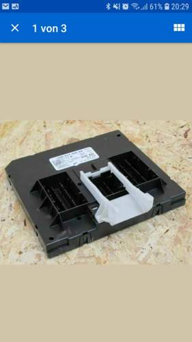

Hallo Liebe Gemeinde,
wie der Titel schon angibt habe ich vergeblich versucht den Stecker C vom BCM zu lösen, da ich meine nachgerüstete Fussraumbeleuchtung anpinnen wollte. Hab gestern schon die Strippen gezogen von der Beifahrerseite zur Fahrerseite. Hatte mir das Set von Kufatec gekauft.
Letztlich habe ich jedoch das Problem dass das BCM beim Golf 7 so ungünstig platziert ist, dass man eigentlich gar nich an die Stecker kommt. Habe es von unten her probiert --> kein herankommen mit der Hand. Dann hab ich das Brillenfach abgebaut und habe von dort aus die Stecker auch sehen können kann sie aber (auch mit einer Verlängerung) nicht entriegeln.
Kann mir jemand einen Tipp geben wie ich Stecker C vom BCM am besten abbekomme? zur Besseren Veranschaulichung hab ich noch Bilder angefügt.

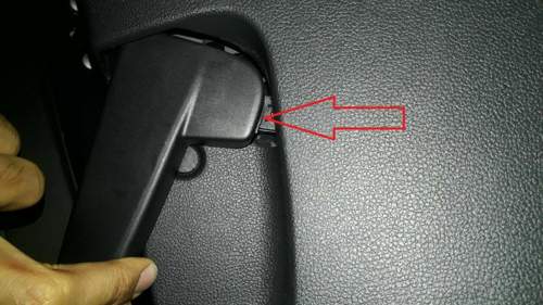

Wie bekomme ich den motorhaubenhebel abmontiert? S Bild. Ziel ist es die Stecker vom bcm zu lösen zwecks einpinen.
Habe ich auch nicht hinbekommen.
Die Abdeckung lässt sich aber auch ohne lösen des Hebels nach unten abziehen.
ziehen als wenn du die haube aufmachst) und von hinten lässt sich der hebel entriegeln.
ist schon seid golf 5 zeiten das selbe system
Der Hebel ist mit einer Kunststoffspange gesichert. Diese muss man mit einen Schlitzschraubendreher heraus hebeln. Dabei muss der Hebel gezogen sein.
Hebel so ziehen als ob ich die Motorhaube öffnen will und im angezogenen Zustand richtung beifahrer aushebeln?
Die Kunststoffspange geht in Richtung linkes Vorderrad raus. Dann kannst du den Hebel in Richtung Beifahrerseite abziehen.
