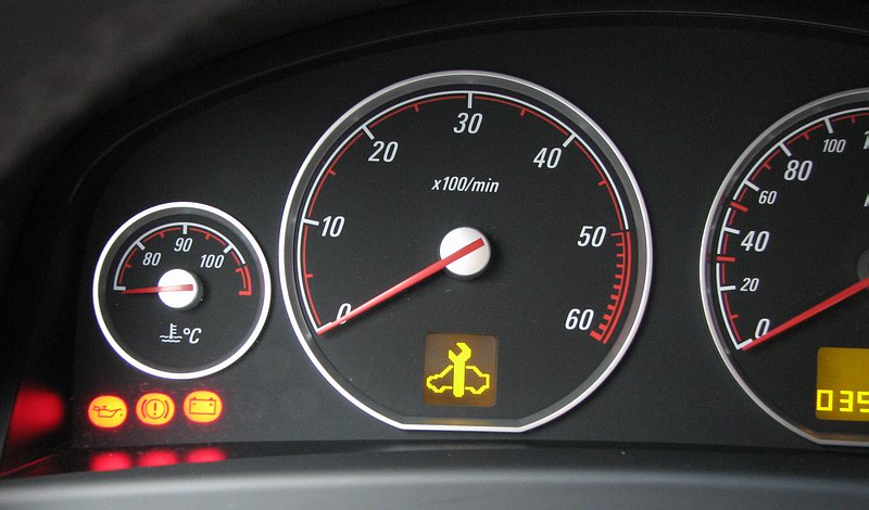

Ob das schlimm ist?
Wenn Du mit einem Fehlersymbol im Drehzahlmesser bei eingeschalteter Zündung (geht weg, sobald der Motor läuft) für einige Tage/Wochen leben kannst, dann ist das nicht weiter schlimm (ich spreche jetzt mal NUR vom Z19DT/Z19DTH). 😁
Das Handbuch beschreibt, was nach dem Leerfahren zu tun ist. Und denke an das Unvermeidliche.

Waum bleibt das Symbol dann länger da ... ?? Wegen eventuell irgendwelcher Luft in den Leitungen ?? (wegen leerfahren und so)
Aja ..und an das Unvermeidbare hatte ich schon gedacht... *hehe*
Das Symbol weist auf einen gespeicherten Fehler hin und wird nach einer bestimmten Anzahl von Startzyklen wieder gelöscht.
