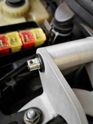

Heute eine Seite angepasst..
Die "böse" Seite..
War bissi tricky..
Aber in Endeffekt ist es nun so, wie ich mir das vorgestellt habe..!
Sicherungskastenhalter passt..
Auf Schraube und Mutter ist nun gesch***..
Die Welle (aus Edelstahl) wird von hinten mit U-Scheibe und Federstecker (beides ebenfalls VA) gesichert..
Beides wird mittels 1,5mm Edelstahlseil miteinander verbunden.. Damit auch nix verloren geht..
WIR MACHEN RENNSPORT ERFAHRBAR..! 😁
Die Welle ist durch leichte Gewalt mit einem Finger raus zu drücken..
Wenn der Splint mit dem Seil dran ist, kann man auch von vorne etwas mit ziehen helfen..
Hatte ich was vergessen..!?
Ach ja.. Das einzige, was man nun entfernen muss, um die Domstrebe zu entfernen ist der Deckel vom Sicherungskasten..
Dies ließ sich nun leider ohne Performance-Einbußen wirklich nicht vermeiden..
Ich glaube jedoch, da könnten wir alle mit leben.. 🙄

Ich hoffe, dass sich der ganze Aufwand lohnt und die Fahr-Performance genau so super ist wie Aussehen und Ausführung der Strebe.
Aber, ist die Welle (Bild 3) nicht verdammt nah an der Spritzwand? Ich fürchte, der Blickwinkel täuscht nicht?
Wenn die Verkleidung unter der Winschutzscheibe weg soll, müssen Strebe und Halterungen vermutlich raus?
Wir machen Rennssport erfahrbar? Hach, ich flüstere mal mit meinem Mädchen-------------Motor.
Weiterhin gutes Gelingen!!!
Nein, der Blickwinkel täuscht nicht..
Aber sonst sitzt dort eine Mutter.. Noch etwas dichter dran..
Der Splint wird sich prima ziehen lassen..
Und dann kann man die Strebe eben raus nehmen,
ohne die Grundplatte gleich mit abschrauben zu müssen..
Und dann bekommt man die Verkleidung unter der Windschutzscheibe demontiert..
Das Problem daran ist ja nur, dass die Wasserabläufe nicht an der Verbauten Strebe vorbei gehen..
Grundplatte und Stützen stören dabei nicht..
P. S. Bzgl. RENNSPORT solltest Du das genauso nicht zu Ernst nehmen wie ich..
Das bezieht sich nur auf die Splint Geschichte..
Ich fand, es ist einfach ein geiler Slogan..
