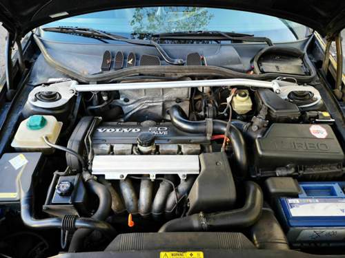

Hallo Gemeinde..!
Habe ja nun für mein Projekt Domstreben Bau endlich ein
relativ günstiges Muster gefunden..
Und habe an der Konstruktion einige Mängel festgestellt..
Das werde ich auf jedenFall besser machen..
Wen es interessiert, den nehme ich gerne mit auf meine Exkursion..
Fortsetzung folgt.. In Wort und Bild..

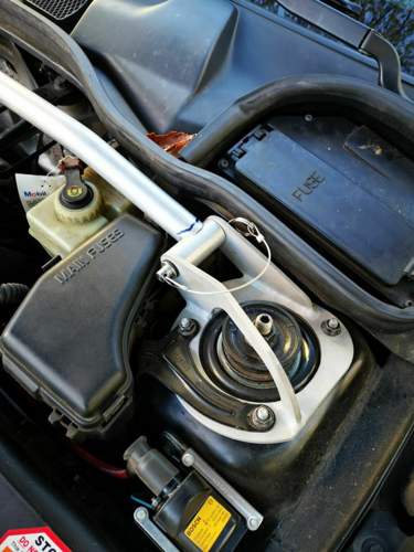

@Dieselkraften schrieb am 1. November 2018 um 14:50:31 Uhr:
Sicherungskastenhalter passt..
Auf Schraube und Mutter ist nun gesch***..
Die Welle (aus Edelstahl) wird von hinten mit U-Scheibe und Federstecker (beides ebenfalls VA) gesichert..
Beides wird mittels 1,5mm Edelstahlseil miteinander verbunden.. Damit auch nix verloren geht..
WIR MACHEN RENNSPORT ERFAHRBAR..! 😁
Die Welle ist durch leichte Gewalt mit einem Finger raus zu drücken..
Wenn der Splint mit dem Seil dran ist, kann man auch von vorne etwas mit ziehen helfen..
Hatte ich was vergessen..!?
Ach ja.. Das einzige, was man nun entfernen muss, um die Domstrebe zu entfernen ist der Deckel vom Sicherungskasten..
Dies ließ sich nun leider ohne Performance-Einbußen wirklich nicht vermeiden..
Ich glaube jedoch, da könnten wir alle mit leben.. 🙄

Sooo..
Ich wusste genauestensens, warum ich vor dem Rohr so viel Respekt hatte... 😁
Fast drei Stunden zum Einpassen..
Aber nun am Montag noch Schweißen, und dann sollte alles gut sein.
Hoffe ich..

@43iger schrieb am 1. November 2018 um 17:00:30 Uhr:
Ah, Danke
Weist du auch wie der Sicherungskasten am Halter befestigt ist? Ich müsste den nämlich mal raus nehmen.
Thomas
Habe mir das mal angesehen.. Der Kasten wird offensichtlich nur in eine Führung "eingeschoben".. Schräubchen konnte ich nicht entdecken..
Ja, du hast recht. Er ist nur geklippt.
Ich hatte den Halter gestern draußen weil ich die alte Domstrebe vom Cabrio jetzt in das Coupe gebaut habe und dafür den Halter etwas "modifizieren" musste.

So.. Fertig ist..!
Ausgerichtet, verbaut und Probe gefahren..
Stocksteif das Ding..
Wunderbar.. Und.. Lässt sich in null komma nix entfernen..
Lade mal ein Video bei Youtube hoch die Tage..
Alles wie geplant.. 😁
Werde das nun mal beobachten..
