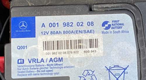

Geht aber auch andersrum: meine Mercedes Originalbatterie im W205 war von der Marke "First National Battery" und Made in South Africa. Die Varta F21 die ich jetzt verbaut habe (135€) ist "Made in Germany" aus Zwickau. Ich weiß zumindest, was mir lieber ist 🙂
Und wie lange war de 1. Batterie drin und die neue seit wann? Geht Start Stop noch nach über 2 Jahren mit der neuen Batterie ohne zu laden ? Start Stop ist ja der Stresstest schlecht hin für eine Batterie. Gruß
@HavannaClub Die erste hat nach 3 Jahren und ca 60.000km kein Start Stopp mehr gemacht, genau weiß ich es aber nicht mehr. Bin jetzt ein Jahr ohne S+S gefahren und hab sie dann letzten Herbst rausgeschmissen und die Varta verbaut. Daher wird sich noch zeigen wie gut sie durchhält, ich werde auf jeden Fall berichten wenn sie schwächeln sollte. Ich war aber schockiert wie kurz die erste gehalten hat. Fahre ausschließlich Langstrecke, täglich 130km. Meiner Meinung nach ist das kein Problem der Starterbatterien, sondern der Laderegelung. Das BMS lädt die Batterien ab einer bestimmten Alterung einfach nicht mehr weiter auf, es stoppt die Ladung fast komplett, obwohl die Batterie z.B. erst einen SOC von 70% hat. Ich weiß aber leider auch keine Lösung dafür. Daher scheint das Laden mit dem Ladegerät ja auch für viele hier so gut zu funktionieren.
