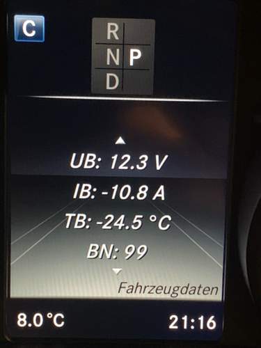

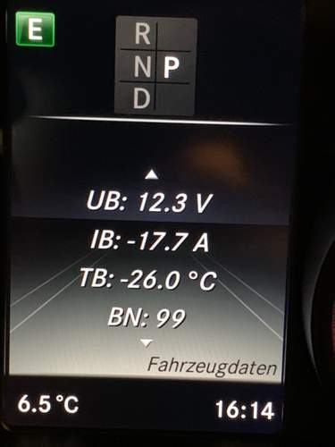

Hallo Leute,
hat etwas länger gedauert mit dem Foto- hier ein Bild mit dem anderen BN-Wert!
@redCLA schrieb am 13. Januar 2023 um 16:24:04 Uhr:
Hallo Leute,
Das ist der beste Wert den ich je gesehen habe
Stimmt die Temperatur wirklich ? Wenn die stark abweicht stimmt das ganze Lademanagement nicht.
Aber wenn das der beste Wert ist, den du je gesehen hast, weshalb lässt sich dann die Sitzheizung auf beiden Seiten nicht anschalten?
Und was bedeutet das mit der Temperatur??
By the way: habe mir vom Amazonas ein Bosch C3 Ladegerät zugelegt, welches ich jetzt seit bestimmt 4 Stunden an der Batterie angeschlossen habe- die Werte des KI sind nicht wirklich großartig anders geworden!
Oder ist der IB-Wert sehr wichtig?

@redCLA schrieb am 13. Januar 2023 um 21:11:48 Uhr:
By the way: habe mir vom Amazonas ein Bosch C3 Ladegerät zugelegt, welches ich jetzt seit bestimmt 4 Stunden an der Batterie angeschlossen habe- die Werte des KI sind nicht wirklich anders geworden!
Wenn die Sitzheizung defekt ist... schaltet die sich auch gleich wieder ab.
Dabei ist es egal,ob eine Heizmatte Kurzschluss oder gerissene Heizdrähte hat.
Beim Einschalten wird der Widerstand gemessen.... ist der außerhalb der Toleranz, schaltet sie sich wieder aus.
Teste einfach mal die Beifahrerseite.
Bleibt sie an... ist auf der Fahrerseite eine der beiden Matten defekt.
Die Heizmatten sind relativ empfindlich... Portemonnaie in der Gesäßtasche reicht.....
Oder sich draufknieen.
