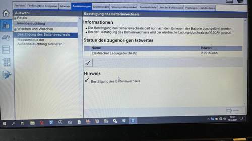

Zum Thema Batterietausch und Vorgehensweise habe ich mein Fahrzeug heute an Xentry angeschlossen und gemäss WIS Auszug "SI54 10 P 0046A" (Service Information Zurücksetzen des Zählers Ladungsdurchsatz Starterbatterie) nach dem Eintrag "Bestätigung des Batteriewechsel" unter "Ansteuerungen" im Steuergerät SAM F gesucht. Wie auf dem Bild zu erkennen bin ich fündig geworden.
Im Text des WIS Auszuges heisst es:
Aufgrund technischer Änderungen im Energiemanagement ist es zwingend erforderlich, den Ladungsdurchsatz der Starterbatterie nach jeder Starterbatterie-Erneuerung mit XENTRY DAS zurückzusetzen. Die Bestätigung der Starterbatterie-Erneuerung erfolgt im Steuergerät SAM (N10) unter dem Menüpunkt "Ansteuerungen".
Diese Vorgehensweise betrifft Fahrzeuge ab Änderungsjahr 2016 und setzt den bisherigen Ladedurchsatzes auf "0" zurück.
Mein Fahrzeug ist ein S205 220d aus 3/2017.
@fotom schrieb am 10. Dezember 2021 um 11:34:53 Uhr:
. . . Ladedurchsatzes . . .
Dann wollen wir mal hoffen, das Mercedes (gewichtetes ?) Ah-Durchsatz-Modell nicht der Ursprung allen Akkuärgers im 205 ist ?
Hat schon mal einer ausprobiert was mit der gebrauchten schwächelnden Batterie passiert wenn man dem SAM einen angeblichen Wechsel nur vorgaukelt ?
