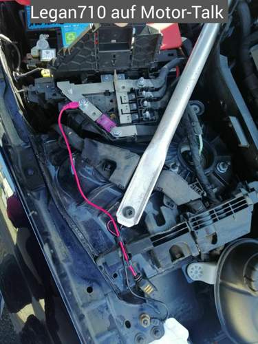

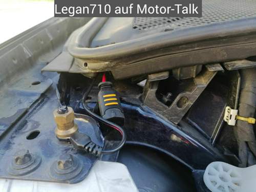

der Batterie geht es unverändert gut obwohl das Fahrzeug oft zwei, drei Wochen steht. Soweit keine Überraschung und eigentlich auch nicht der Grund für den Beitrag. Das ist folgender:
Zum bequemeren zwischenladen der Batterie habe ich heute ein ctek comfort connector mit M8 eingebaut, und das war in dem Auto mal absolut kein Problem. Man könnte fast annehmen das Auto wäre dafür ausgelegt worden.
Unter dem Starthilfepunkt waren noch zwei M8 Bolzen frei um Plus anzuschließen.
Die knappe Leitung reicht dann auch genau aus um den Anschluss unter der großen Abdeckung "ins Freie" zu führen.
Masse habe ich komplett im Motorraum einfach an/unter den Massepunkt geschraubt, ich habe die Masseleitung dann erst nochmal unter die Abdeckung geführt und dann raus damit die Leitung nicht so viel rumschlenkert.
Sowohl unter der Starthilfepunkt als auch in der großen Batterieabdeckung gibt es an den passenenden Stellen freie Kabelführungen, daher sitzt auch alles weiterhin wie es soll. Ich denke mit den Bildern wird das alles klarer. Das Auto ist ein 250d T-Modell aus 2014.
Allen die regelmäßig zwischenladen würde ich so eine schnellverbindung empfehlen wenn der Hersteller eine anbietet oder man selbst eine löten kann.
der Einbauaufwand ist echt minimal und man spart sich das hantieren mit den Klemmen und kann die Haube schließen (je nachdem wie man das weitere ladekabel führt).
