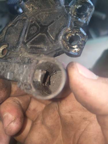

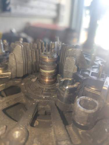

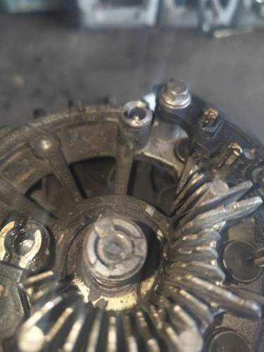

Was sagt man dazu? Ein Regler Original Valeo von 01/15 und die eine ?Bürste? Ist abgebrochen und liegt zerkleinern daneben. Was sagt ihr zu der Welle? Ich habe Mal die Wicklungen durchgemessen und komme da auf keine Vernünftigen Werte (Widerstand) entweder er liegt bei 0,3, dann bei 3,4 dann bei 2,8 dann bei 0 usw. Aber ich gehe jetzt Mal davon aus daß es nur die abgebrochen Bürste oder was auch immer ist. Seht ihr das auch so? Danke im vorraus! 🙂 😉

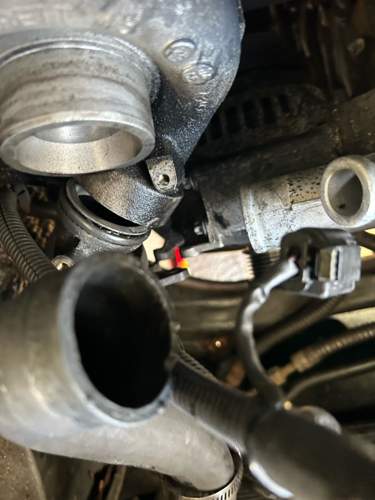

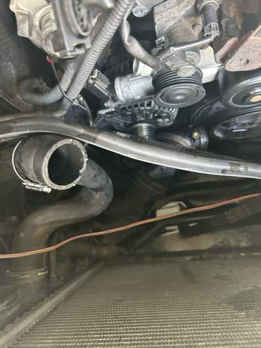

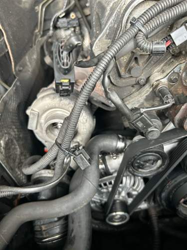

Ich habe drei Tage unter dem Auto gelegen, gestern fertig geworden. Neue Lichtmaschine bei EBay gekauft für 150€, bei MB kostet son Teil 760 €, da fällt man vom Glauben ab, mit Altteil zurück „nur noch“ 650€. Nachdem ich schon Freilauf, Umlenkrollen, Wasserpumpe und Riemenspanner gewechselt habe, sagte mein ehemaliger Kollege, das sind die Lager der Lichtmaschine. Erster Tag Luftfilter, Hitzeschutzblech, Kühlwasser ablassen, Zarge mit Lüftermotor raus. Kühlwasserschläuche zur Kühlwasserpumpe abklemmen und beiseitelegen. Vorteilhaft die mittlere Geräuschdämmung unten abbauen. Wagen aufbocken und auf Böcke stellen, habe keine Auffahrrampen. Schon die Plus am Generator und erst Recht das zweipolige Kabel ausklipsen, bringen einen zur Verzweiflung. Und das mit dem Lenkgetriebe vor der Nase. Alten Generator raus geht ja noch, aber Neuen rein- gibt es eine Steigerung für Wahnsinn!!! Schon der Versuch wenigstens eine Schraube der unteren Halterungen anzusetzen und drei Umdrehungen zu machen. Naja sollte keine Gebrauchsanleitung werden, aber mir sollte keiner erzählen, dass man sowas im Vorbeigehen macht. Achso, ich hatte auch Tubopfeifen, bis ich jetzt feststellte, dass MB auch mal Schrauben am Pralltopf vergisst einzudrehen. Nun ja, solange man es noch merkt, gehts ja noch.
Anbei noch paar Bilder.

Ist eng. Im E55 wo es kein Platz gibt ließ ich das Kühlmittel und den Schlauch drin. Ich suchte die Herausforderung. 😁 Man flucht auch mal aber es ging.
Ja Mackhack, beim Achtender ist ja noch weniger Platz. War ja auch froh, als der Generator drin war. Achso vor allen Arbeiten die Batterien abklemmen hatte ich vergessen zu schreiben.
Ich habe schlussendlich den Lüfter ausgebaut, einen Kühlerschlauch und einen Schlauch zum Ladeluftkühler abgenommen. Auf den offenen kühlwasserausgang passte glücklicherweise ein Deckel unserer Wasserflaschen dicht drauf. Dann habe ich das gleiche gemacht wie Hedwig. Neue Lima auf eBay gekauft, gerade eingebaut. Insgesamt schätze ich 6h Arbeit. Jetzt habe ich bei laufendem Motor wieder 14,5V an der Batterie. Nur mein Schlüssel steckt im Zündschloss fest und kommt nicht mehr raus, hat da einer ne Idee?
