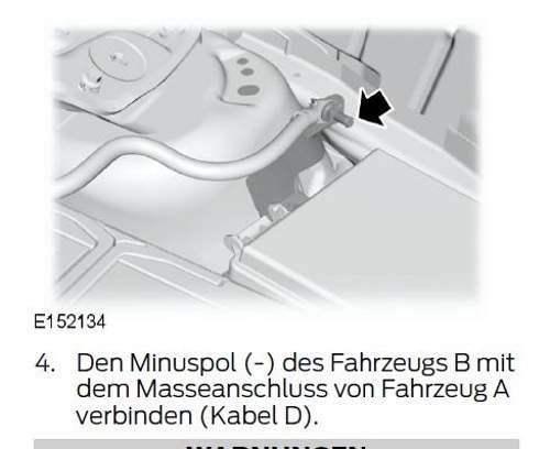

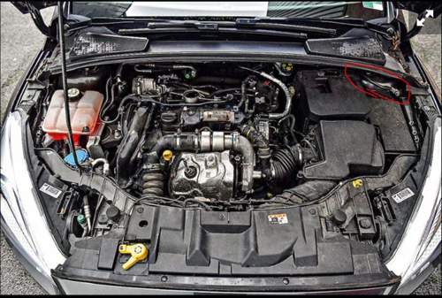

Der Focus hat, da man nicht an den hinteren Batteriepol kommt, extra einen separaten Anschluss oben am Federdom nahe des Sicherungskastens
https://img.motor-talk.de/.../0_original.jpg?_gl=1*17xg9*_ga*MTc5NDU1NzkwMC4xNzMxNTk4NDc2*_ga_3BGGYQFWB5*MTc0Mzk1MjQ3NC42NDkuMS4xNzQzOTU2NDg3LjU5LjAuMA..
Einfach mal in die BA schauen
Batterieanschluss
diesen Anaschluss sieht man eigentlich auch ohne Probleme wenn man sich den Motorraum mal eine Minute länger anschaut.
