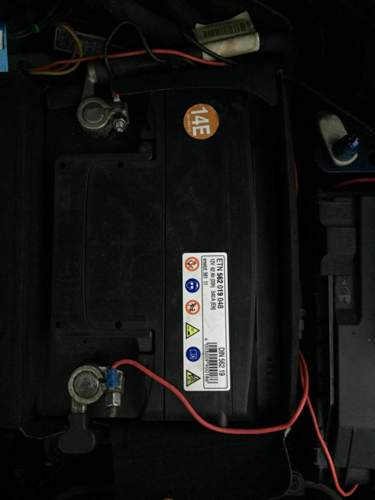

ich fahre einen Golf 6 Team mit 1.2 TSI 105 PS. Das Fahrzeug ist jetzt 6 1/2 Jahre alt und hat schon wieder Probleme mit der Batterie wenn es draußen kalt ist.
Ruhestrom wurde gemessenen und liegt bei 0,1 ampere.
Habe vor genau 2 Jahren eine neue Batterie eingebaut( selbe Ah Zahl).
Verbaut ist im Golf eine 60Ah Batterie.
Ich finde, das diese Batterie zu klein ist, und frage euch mal ob es Sinn macht eine 72AH Batterie einzubauen?
Schaft das die Lichtmaschine diese zu laden?
Die Batteriehalterung im Golf müsste ich dann tauschen gegen eine andere, die im 1.4 TSI verbaut ist.
Geht das?
Danke für Antworten

Im Passat, zumindest in meinem, ist original nur ne 72Ah Batterie verbaut und die reicht auch aus. Also wirst du mit den 60Ah schon hinkommen.
Wenn du aufrüsten möchtest, musst du auf die Platzverhältnisse achten. Ansonsten ist es möglich.
Im übrigen sind es definitiv nicht die 100mA, die deine Batterie kaputt machen. Da steckt was anderes dahinter, das würde ich abklären lassen, bevor du die nächste Batterie einbaust und in 2 Jahren vor dem gleichen Problem stehst.
Ich meine auch: erst z.B.den Ladestrom den die Lichtmaschine im Leerlauf des Motors liefert, alle Verbraucher aus, danach das selbe messen und einige Verbraucher wie Klimaanlage, Licht zugeschaltet

a) Die Ruhestromaufnahme ist zu hoch, evtl. Messfehler - nicht lange genug gewartet ?
b) Der Einbau einer Batterie mit einer größeren Kapazität ist elektrisch kein Problem, wirkt lebensdauerverlängernd auf die Batterie - aber wird das Problem a) nicht lösen.

Der Grund für das erstellen dieses Themas ist, das die Batterie sehr schnell leer ist.
Ich hatte am Samstag mein auto gewaschen, und habe dabei Musik gehört. Nach etwa 10min ging das Radio aus und im Display stand" low battery". Das kann doch nicht sein, dachte ich mir.
Habe darauf hin ein Ladegerät angeschlossen und die Spannung lag bei 11,4volt. Nach etwa 4 std. Laden war die Batterie angeblich voll. Anzeige zeigte 14,3 Volt an.
Gut dachte ich mir. Nach dem Laden hatte ich wieder Musik gehört, weil ich mit dem putzen vom Auto vorerst eingestellt hatte. Nach etwa 30min ging das Radio wieder aus und zeigte mir low battery an.
Ich habe dann erneut das Ladegerät angeschlossen und zeigte mir erneut die 11,4 Volt an.
Verbraucht das Radio so viel Strom?

Ich glaube zu meinen, dass bei den VW's das Radio generell nach 30 minuten ohne eingeschalteter Zündung einfach abgeschaltet wird mit dem Verweis auf ein mögliches Entladen der Batterie. Das erklärt aber in dem Zusammenhang natürlich nicht die niedrige Spannung. Eine Ruhespannung ohne Verbraucher für eine ordentliche Batterie sollte ab 12,2V aufwärts liegen. Bei den von dir gemessenen 11,4 Volt liegt der Verdacht nahe, dass die Batterie bzw eine der Zellen intern bereits jetzt eine Schwäche aufweist. Damit kommen wir zurück zu dem Hersteller dieser Batterie. Diese erscheint mir nicht gerade teuer gewesen zu sein, diese Batterie, ist das richtig?
Ich finde auch keine so richtigen Angaben zum Hersteller dieser Batterie. Lediglich die Angabe, dass es "Erstausrüsterqualität" sein soll. Ich würde hier mal zu einem vernünftigen Hersteller greifen. Zur Not halt auch mal zu der Batterie direkt bei VW. Das kostet halt leider ein wenig mehr, aber dafür sollte die Batterie halt nicht nach zwei Jahren bereits wieder schlapp machen. Kann zwar auch sein, dass du einfach einmalig eine schlechte "günstigere" Batterie gegriffen hast, aber das nützt dir nun ja auch nix erstmal.

Beim starten ist mir nur aufgefallen, das wenn es draußen kalt ist, und das Auto ist ebenfalls kalt, hört man beim starten das der Anlasser etwas zu kämpfen hat( was die batteriespannung schuld ist). Was wäre denn eine gute Alternative außer die Originale? Dann bleibe ich bei den 60 Ah. Dafür ist der batterierahmen auch ausgelegt.
Moin,check mal die 2 dicken Massekabel und + am Anlasser auf Korrosion an den Schraubflächen. Grüsse
Werde ich machen. Bericht kommt später
