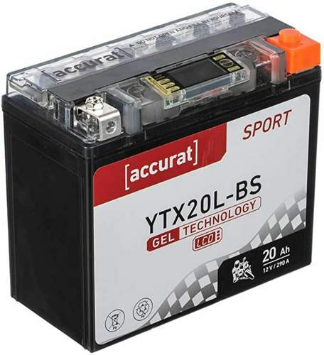

Vor vier Wochen kam die neue Gel Batterie 12V 20 Ah.
Am nächsten Tag bei Zimmertemperatur gemessen. Olala 12,98 V Ruhespannung. Freu`, freu`, scheinbar werkseitig ein besonders starkes Exemplar geschossen.
Nun vorgestern vor dem Einbau über Nacht geladen.
Ctek Motorradstufe 0.8 A, ohne AGM + ohne Recondition Modus.
6 Std. gewartet (come down Phase) und vor dem Einbau gemessen, upps nur noch 12,8 V.
Habe 13, .. V erwartet.
Alles mit Strom ist UNERKLÄRLICH, obwohl in dieser Batterie kein Bill Gates steckt 🙂
Danach ist man immer schlauer! Das Laden hätte ich mir sparen können und so wie sie ist Ende März einbauen und die Lichtmaschine den Rest erledigen lassen.
Meine FRAGE: Wie und wo und wieso fehlen nach dem Laden 0,18 V ?

Ich teile die Empfehlung von Jungbiker.
@Jungbiker schrieb am 10. März 2020 um 16:03:22 Uhr:
So toll ist der Wert nicht. Meine olle 5 Jahre alte Batterie (AGM / 12aH) hat nach dem Laden 12,95V und fällt nach ein paar Stunden auf 12,7V. Als sie noch neu war, hatte ich nach dem Laden 13,2V und nach ein paar Stunden 12,95V.
Die Spannung würde ich jetzt nicht so wichtig bewerten. Wichtig ist, dass die Batterie nach ein paar mal starten immer noch einen guten Wert anzeigt, und das dürfte mit 20aH schon der Fall sein.
Und nicht dauernd ans Ladegerät hängen! Wenn der Motor noch ordentlich startet, einfach fahren.
Den Rest besorgt die Lichtmaschine.

@airforce1 schrieb am 10. März 2020 um 16:47:14 Uhr:
Aber reicht dir die Kaltstromleistung von 290A?
O.K. die Originale hat 315 A.
Sind immerhin 8,6% mehr von unten gerechnet, bzw. 7,5% weniger Stromstärke von oben.
Der OEM-Akku ist ein AGM-Akku, und der jetzt von dir vewendete ist ein GEL-Akku,
wo der Innenwiderstand höher ist als beim AGM-Akku, was den Startstrom negativ beeinflußt.
Die Sulfatier-Grenze liegt bei 12,6V. Wenn diese Spannung dauerhaft unterschritten wird, tritt die Sulfatierung verstärkt auf .
Das heißt der Akku sucht langsam aber Sicher den Löffel den er schmeißen wird.
Echt, bei so hohen Werten?
Man muß abgeklemmt messen! Nur wer macht das schon? Angeklemmt ist teilweise immer was am arbeiten z.T. auch ohne Zündung. Ob die Transpondernähe alleine ausreicht weiss ich nicht.
Nach dem Laden 5-6 Std. warten. Das schrieb ich im Eingangspost "cool down," denn davor liegt eine höhere Spannung an.

Danke fùr die vielen Kommentare. Nun kann ich mir in viele Richtungen meine Gedanken machen. Die ursprüngliche Frage bleibt ungelöst. Das ist wie wenn ich an der Tanke 50L tanke und nur 40L im Tank sind.
Daher werde ich morgen nochmals mit 0,8 A laden und wenn voll, nach 5 Std. im angeschlossenen Zustand messen. Wenn über 12.89 V alles bestens, da abgeklemmt etwas darùber. Genau will ich es dann gar nicht wissen, denn die positive Vorstellung genügt. Wenn kein Erfolg, dann wird im Automobilmodus mit 5.0 A geladen. Lt. Owners Handbook i.O. obwohl das 1/4 der Akkustromstärke sind.
Falls dann auch nur 12,8 V anliegen ist guter Rat teuer. Akku zurück schicken, oder auch damit rechnen, dass er nur 2-3 Jahre hält.
Auf jeden Fall werde ich morgen berichten, wie die "Laderei" ausgegangen ist.
