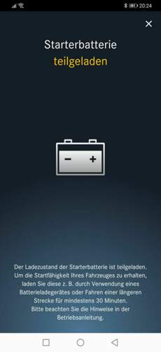

Ich besitze seit März 2019 einen A180 Benziner 100KW Benziner mit Automatik-getriebe und Fahrassistenzsystem im Leasing. Ich sehr zufrieden mit diesem Modell. Leider gab es seit voriger Woche einen Kritikpunkt. Aufgrund der Coronakrise hat das Auto seit Beginn der Ausgangsbeschränkungen wenige Zeit auf der Straße verbracht und stand in der Garage. Die Fahrleistung betrug ca. 50 km.
Vorige Woche kam über me connect Batterie teilgeladen. Fahren sie ca 30 Min. um die Batterie voll aufzuladen. Ich fand dies nicht so prickelnd, zumal in unserer Garagengemeinschaft wegen Reparatur seit 2019 keinen Strom hat. Ich fuhr ca 30 km und die Batterie war noch teilgeladen.
Beim Service erhielt die Mitteilung, dass dieser Fehler aufgrund der eingebauten Elektronik normal wäre. Außerdem lädt die Lichtmaschine nur im Schubbetrieb. Diese Antworten haben mich nicht überzeugt.
Ich fuhr als noch einmal und zwar 60 km. Danach war die Batterie voll. Das Auto kam in die Garage und am nächsten Morgen nach Abfrage von me connect kam "Batterie teilgeladen".

Ruhezustand aktivieren 😉

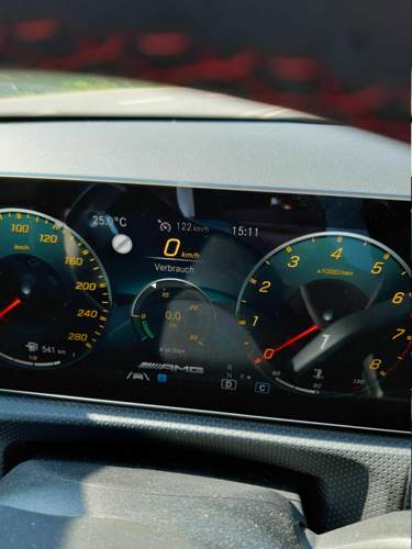

Im Reise Menü im Kombiinstrument kannst du eine Schaltfläche einblenden, an der du sehen kannst wann er lädt während du fährst.

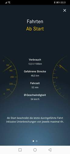

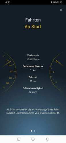

Besten Dank für diese Info. 😎 Ich wollte auch gerade einen Beitrag schreiben, weil ich durch Home Office gezwungenermaßen kaum fahre.
Bin am 09.04. meine letzte, längere Strecke über die Autobahn gefahren, und siehe da, die Batterie war wieder voll.
Nun zeigt er wieder teilgeladen an.
Also muss ich die Tage wohl mal wieder ne kleine Runde drehen und danach den Ruhezustand aktivieren. Muss man hier eigentlich eine Zeit vorgeben, oder deaktiviert er sich wieder automatisch, sobald man das Auto startet?
Danke dir/euch.
LG Thomas
P.S. Die letzte Ausfahrt war etwas zügiger, daher der hohe Verbrauch. 😉
Deaktiviert sich automatisch beim nächsten mal Zündung anschalten
Sehr gut, besten Dank für dein schnelles Feedback. Also könnte man den Ruhezustand quasi immer aktivieren, wenn man weiß, dass das Auto z.B. mehrere Tage stehen wird. In der Garage braucht man ja prinzipiell keinen Zugriff auf Online-Dienste.

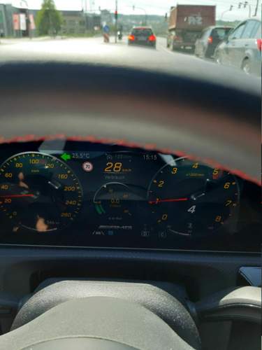

Bei mir hat zuletzt eine Fahrt von 70km (meine Batterie war aber ganz unten) geholfen. Aber ich habe auch die Ansicht im Display unter dem Thema Reise gewählt, bei der ich sehe wann er lädt. Und das tut er ja, wenn er „ausrollt“. Daher hab ich das des Öfteren gemacht und hat super geklappt.
Du meinst die Ansicht wo das man das untere Drittel "Charge" sehen kann? Ist es das?

@Daimler.1985 ja genau, die meine ich. Ist im Menü Reise und dann geht man die Punkte einfach durch bis man da ist.
