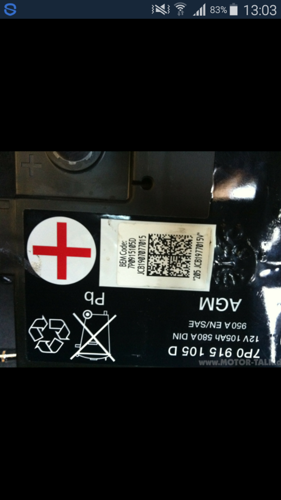

Hab mir jetzt ne Varta 105AH AGM Batterie bestellt und eingebaut.
Leider ist kein BEM Code drauf zu erkennen obwohl auf der Batterie BEM fähig steht.
Lediglich nen Varta Code den aber kein QR Code Leser erkennt. (Siehe Anhang)
Kann ich jeden x beliebigen Code nehmen den ich im Netz als vergleichbare (105AGM Code)finde?
Oder muss es explizite der passende Code zur Batterie sein?

So....Batterie ist angekommen...aber kein nötigen Code für Codierung. Was jetzt ?! Hilfe !
Wenn vorher die gleiche verbaut war einfach die Serienummer um eine Zahl erhöhen.

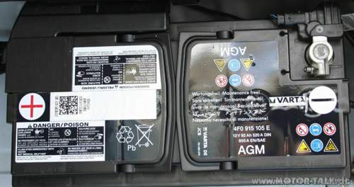

Der BEM steht nur auf den original Audi Batterien.

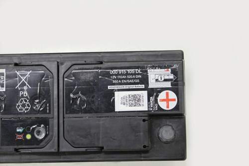

Für 110AH 000915105DL
Teilenummer verwenden Softwarenummer eine Zahl erhöhen.
105AH AGM
92AH die 95AH gibt es nicht bei Audi.
