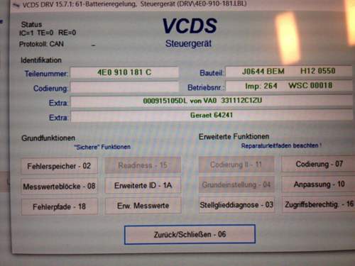

Hab mir jetzt ne Varta 105AH AGM Batterie bestellt und eingebaut.
Leider ist kein BEM Code drauf zu erkennen obwohl auf der Batterie BEM fähig steht.
Lediglich nen Varta Code den aber kein QR Code Leser erkennt. (Siehe Anhang)
Kann ich jeden x beliebigen Code nehmen den ich im Netz als vergleichbare (105AGM Code)finde?
Oder muss es explizite der passende Code zur Batterie sein?

Soo.. heute ist die neue batterie STG 4E0910181C (SW510) geliefert beim dhl... muss noch die neue batterie bestellen 🙂.. habe auf ebay einen neue Varta 105ah AGM gefunden für 199€ (kostenlos versand), weil VARTA 95ah AGM 169€ ist, so für 30€ kann ich die 105ah kaufen...
Aber nur das folgende:
Heute habe ich meinem audi mit vcds ausgelesen und bekomme einen fehler für meinem batterie STG= fehler, keine kommunication! Und auch fehler auf batterie=ruhestrom überschrittet!
Ich glaube das meinem Batterie UND Batterie STG komplett alt und kaputt sind!
Oder ist vielleicht ganz meinem Batterie STG kaputt? Oder zu alt? Vielleicht gibt das probleme mit meinem Batterie weil das Batterie in ordnung ist (kann sein)?!
Soo.. heute neue STG installiert.. auch das originale (alte) batterie codiert mit das data was auf die batterie steht:
Teilenummer:
000915105DL
Serienummer:
331112C1ZU
Und kode wurde direkt akzeptiert bei die neue STG... nur abwarten wie gut die altere batterie macht?! Wenn wieder probleme mit batterie gibt, dan muss ich das auch erneuern... wir sollen Siehen 🙂...
Ich dachte immer, das die STG 4E0910181"C" das letzte softwarestand hatte mit nummer H11 SW510. Aber mein neue STG ist nummer H12 SW550! 🙂....
Ich muss sagen das die neue STG viele malen besser funktioniert wie die altere! Mein a8 geht nach abschliesen innerhalb 20 sec. nach "sleep modus" weill das mit die altere 1,5-2 minuten war!
Heute habe ich meinem (altere) batterie in fahrzeug getestet mit vcds. In ruhestrom ist verbrauch 12,25V und mit laufende motor 13,7V ...
Ist die batterie in ordnung?
