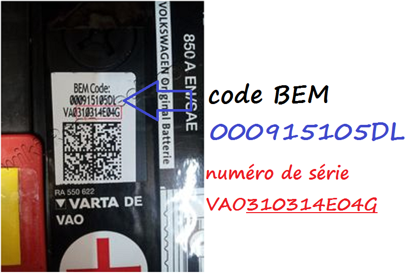

Nimm einfach die Teile und Softwarenumner von dem Foto für die 110ah Batterie.
Dei eine Nummer die du geschrieben hast sieht man auf den Foto....aber die Softwarenr. nicht . 🙁
http://nsm08.casimages.com/.../13111709263815151511742648.png
So... wenn ich Varta 105 AGM montiere muss ich das folgende codieren:
Teilenummer:
7P0915105D
Serienummer:
1907077015
Vendor:
Varta
Stimmt?
Und das soll dan akzeptiert werden?
Und wenn die ältere batterie 110ah ist und man montiert einen AGM 105ah kan man das teilenummer
7P0915105D nutzen und die altere serienummer 1+ erhöhen?

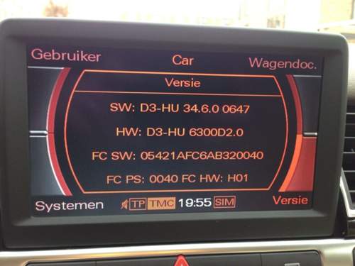

Du meinst software von mmi? Und welche software muss man haben fur ein agm batterie?
Meinem software ist --> siehe bilder bitte...
So... oder software update oder varta silverline 110ah montieren?

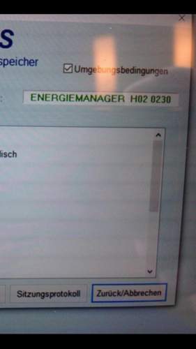

Nicht vom MMI vom Batteriemanager.
@Hoppels18t schrieb am 17. Dezember 2016 um 22:00:46 Uhr:
Und wie kann das für mir machen? 🙂
Ist diesen meinem batteriemanager software? Nummer 230??

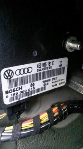

Habe einen batterienmanagement steuergerät gefunden mit teilenummer:
4E0915181C
SW nummer:
4E0910181C
Ist diese das richtiche mit die neueste version (SW510)?
Weil die teilenummer etwas anders ist wie das SW nummer, daswegen meine fragen!

Diese ist die richtige teile!!
Haha. Entschuldigung 🙂
Habe zujetzt die steuergerät (teilenummer:4E0915181C
SW nummer:4E0910181C) von ebay gekauft 😁
