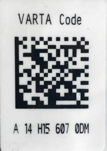

Hab mir jetzt ne Varta 105AH AGM Batterie bestellt und eingebaut.
Leider ist kein BEM Code drauf zu erkennen obwohl auf der Batterie BEM fähig steht.
Lediglich nen Varta Code den aber kein QR Code Leser erkennt. (Siehe Anhang)
Kann ich jeden x beliebigen Code nehmen den ich im Netz als vergleichbare (105AGM Code)finde?
Oder muss es explizite der passende Code zur Batterie sein?

Wenn eine Batterie nicht codiert wird, so findet das BEM über die elektrischen Größen, welche sich im Betriebszustand einstellen, den Ladezustand und die Kapazität der Batterie selbst heraus.
Der Vorgang ohne Codierung dauert nur länger als mit Codierung. Das erkennt man daran, dass die Batterieanzeige im MMI sich erst langsam wieder auf 100% hochrappelt. Mit Codierung wäre der Anzeigewert sofort bei 100%.
Durch die Codierung würden auch alle bis dahin abgeschalteten Funktionen wieder sofort zur Verfügung stehen und nicht erst, nachdem durch die elektrischen Größen der Zustand der Batterie erkannt worden ist.
