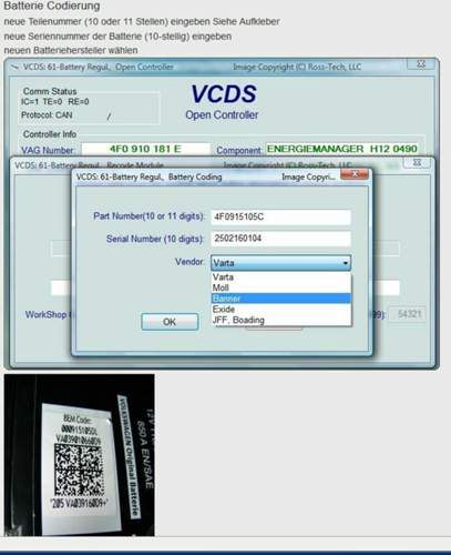

Mein S3 Cab MJ 2015 hat eine 69Ah EFB. D.h. Ich besorge eine 70Ah EFB. Versorge den Wagen während des Wechsels extern mir 12V. Tausche die Batterie und lasse beim Audi Service die Anzahl der Ladezyklen auf 0 Stellen?
@tiger55 schrieb am 26. Juli 2019 um 22:04:49 Uhr:
Dann sind aber in den APK vom Adresswort 19 immer noch die Daten der alten Batterie vorhanden.
Das sieht so wie auf dem Bild aus.
Apk-batterie
D.h. ??? Was muss die Werkstatt dann machen bzw. Brauche ich auch doch ne org. Batterie wegen dem Code ?

Ich glaube man kann die verschiedenen Werte einfach umschreiben, oder?
@tiger55 schrieb am 26. Juli 2019 um 23:19:56 Uhr:
Lies das mal.
https://www.moll-batterien.de/.../Moll_keine_Not_ohne_Code_web.pdf

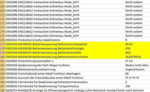

Ja man kann die APK ändern.
Bei mir im S3 ist z.B. eine Banner 69Ah verbaut.
Auf dem Daten Aufkleber ist übrigens ein PRNR für die richtige Batterie vorhanden. In meinem Fall S3 Cabrio ist das der J0T.
Ich würde wieder eine Banner kaufen, und die Daten neu eingeben und die alte Seriennummer an einer Stelle um eins hoch zählen.
Also praktisch so:
Batterieanpassung-Batterienennkapazität = alt 69Ah neu 70 Ah
Batterieanpassung-Batterietechnologie = alt EFB neu EFB
Batterieanpassung-Batteriehersteller = alt BA2 neu BA2
Batterieanpassung-Batterieseriennummer = alt 161027R0OC neu 16102
8
R0OC
Das wird aber sicher der Freundliche nicht machen, weil der sich ja nach dem aufgedruckten Kode auf der Batterie richtet der nicht vorhanden ist.
Das ist meine ab Werk...
.jpg

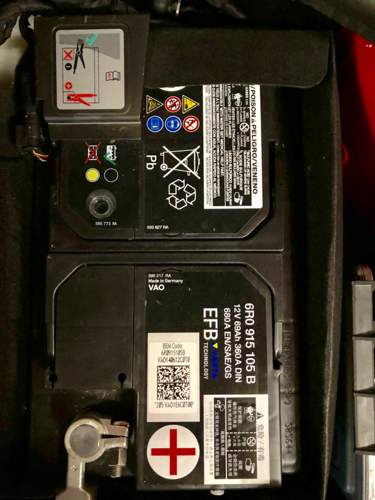

@tiger55 schrieb am 27. Juli 2019 um 16:26:22 Uhr:
Dann steht bei dir im Adresswort 19 in den APK folgendes
Batterieanpassung-Batterienennkapazität = 69Ah
Batterieanpassung-Batterietechnologie = EFB
Batterieanpassung-Batteriehersteller = VAO
Batterieanpassung-Batterieseriennummer = 140612C0T0
D.h. Um sicher zu gehen muss ich alles beim Audi Service machen lassen ? Org batt. Einbau und Codierung ?
Ich dachte ja ich besorge mir eine Batterie. Baue die beim Audi Service im Hof ein (zb beim Termin für die nächste Inspektion) und lasse die AUDI Leute nur noch die Codierung machen. ...
@tiger55 schrieb am 27. Juli 2019 um 23:19:19 Uhr:
Das klappt nur wenn die Batterie den BEM Code Aufkleber hat.
Sonst fehlt Audi ja die Daten zum anlernen.
