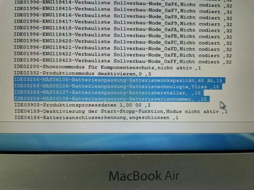

Ich habe mal mein 19er ausgelesen und gesehen das bei mir nie etwas ordentlich eingetragen wurde, siehe Bild.
Somit kann ich ja dann direkt als S/N einfach meine alte Original Nummer eingeben und die Kapazität auf 70AH anpassen, in der Hoffnung das das STG dann eine neue Batterie erkennt und sie richtig verwaltet.
Ist doch aber merkwürdig das dort nichts drin steht. Hatte nie eine Fehlermeldung diesbezüglich. StartStop lief auch normal, wenn ich es mal nicht aus hatte.

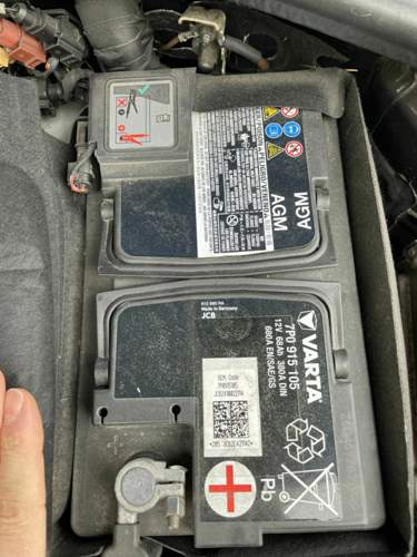

1. Meine Batterie vom A3 8V(2.0TDI/150PS/BJ2013) ist leer.
Aktuell verbaut ist eine (noch originale) Varta 68Ah 680A (AGM).
Bei Amazon wollte ich nun eine Varta (AGM) kaufen, finde aber 2 und weiß nicht welche ich nehmen soll:
- 60Ah - 680A (93€)
- 70Ah - 760A (142€)
Kann ich die 60Ah nehmen? Oder darf ich nicht weniger wie verbaut ist nehmen und muss dann die 70Ah nehmen?
