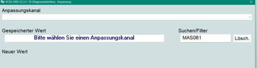

VCDS (oder so...) dran, Zündung an.
Es schreien etliche Fehlermeldungen im FIS, erst mal ignorieren.
Steuergerät 19 Diagnoseinterface anwählen und auf Anpassung klicken. (ACHTUNG: Dies gilt nur für A3 8V und ähnliche Autos, beim A6 z. B. ist das hier anders...)
Man macht es sich einfach, wenn man dann bei "Suchen/Filter" MAS061 eingibt (Foto 3), muss aber nicht sein. Wenn man dann nämlich beim Anpassungskanal darüber aufklappt, kommen nur die vier, um die es geht (Foto 4).
1. Batterienennkapazität (habe ich von 68 auf 70 geändert)
2. Batterietechnologie Vlies (= AGM, habe ich gelassen)
3. Batteriehersteller (habe ich von JCB auf VAO geändert, JCB ist aber auch Varta im Original, ich glaube, es ist egal)
4. Batterieseriennummer (überall liest man, dass wenn man keinen Code hat, hier einfach 1 weitergezählt werden kann. Ich habe 260225P0WP auf 260226P0WP gesetzt).

Zu 4. Hiermit erkennt das Steuergerät den Wechsel der Batterie und damit Initialisierung eines Anlernzyklus und Rücksetzen der alten Werte
Anschließend habe ich einen Fehlerscan gemacht (oh Gott...) und die Fehler versucht zu löschen. Es gingen im ersten Anlauf nicht alle weg. Anschließend das Auto gestartet, es piepte und schrie. Dann aber ein paar hundert Meter gefahren und die Fehler verschwanden nach und nach. Beim anschließenden Fehlerscan plus Löschen war dann alles weg.
Weiter musste ich nichts anlernen.
