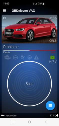

dann poste doch mal ein sauberen VCDS Scan (laut deiner Beschreibung hast du ja VCDS)
die ganzen fotos schaut sich doch hier sonst kaum einer an
Fehlerspeicher löschen
fahren nach ner woche mal auslesen
wenn was von Ruhestrom Abschaltung drin steht; ist die Batterie schwach bzw fast leer ; kann aber eben auch von viel Kurzstreckenverkehr kommen

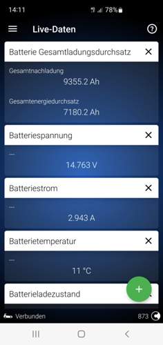

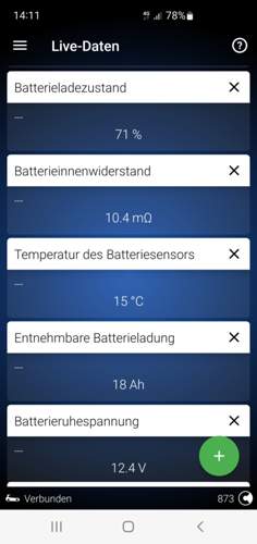

14,76 Volt bei laufendem Motor und 12,4 Volt ohne Motor sind eigentlich gute Werte. Die 18 Ah sind nicht so gut, aber bei viel Kurzstrecken auch nicht verwunderlich. Ich würde die Batterie erst mal ordentlich aufladen, z. B. über Nacht mal ein Ladegerät anschließen und dann nochmal auslesen und beobachten.
[Von Motor-Talk aus dem Thema 'Batterie geht langsam defekt?' überführt.]
18Ah Restkapa bei 71% SOC und Innenwiderstand nicht besonders. Die Batterie hats langsam aber sicher hinter sich.
Ruhestrom und Abschaltstufen sind übrigens komplett verschiedene Dinge @Scotty18
Die Abschaltstufe kommt weil die Restkapa nicht mehr reicht.
@Atomickeins 12,4V heisst nur dass sie erstmal einigermaßen voll ist. Nur wenn sie fast keine Kapazität mehr hat wird sie auch noch voll, nur hilft das dann nicht mehr viel.
