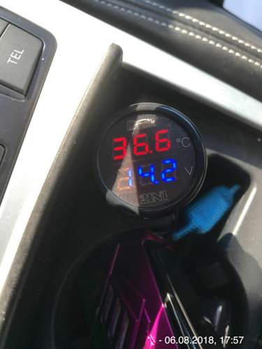

Vielleicht noch ein Tipp für die Zukunft:
ich habe für die Spannungsüberwachung in meinem Hauptfahrzeug (2010er A6) immer einen KFZ-Spannungsmesser in der Bordsteckdose (Zigarezttenanzünder) stecken um die Spannung stets im Blick zu haben. So kann man frühzeitig beobachten wenn die Batterie schwächelt und die Teile gibts es schon für paar Euro (auch mit Termometer oder USB-Ladebuchse).

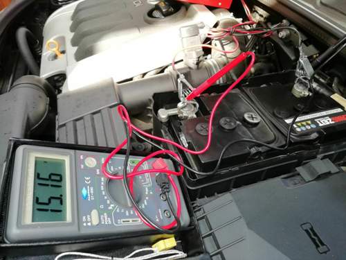

Also, nach Ladung war die Batterie auf 13,4 V. Beim Startversuch und Klackgeräusch zeigt Multimeter 12,04 V an. Radio, Anzeigeinstrumente, Lüftung bleibt in Betrieb. Klar, das Ladegerät erhöht sofort wieder den Ladestrom auf 6 A. Ich habe sie erneut geladen, siehe Bild.

12,04? Ich tendiere wieder zum hängenden Anlasser! Würde Mal probieren mit einem kleinen Hammer sanfte Schläge aufs Gehäuse zu geben, das klacken ist das Relais, aber er spurt scheinbar nicht aus.
Wäre die Batterie tot würde die Spannung so stark wegbrechen dass auch alle Geräte abschalten
Die Batterie hatte abends nach dem Laden 13,94 Volt, am Morgen 12,4 Volt. Direkt beim Laden hat sie 15,20 Volt. Die Innenbeleuchtung habe ich abgeschaltet. Das Auto hat keine Alarmanlage und der Bluetooth Adapter ist aus bzw. ans Radio gekoppelt.
die jüngsten Infos sehen für mich auch eher nach einem defekten Anlasser aus. Im Anlasser ist ein Magnetschalter der das Ritzel vom Anlasser gegen die Schwungscheibe drückt. Wenn der hängt, macht es nur klack und nichts passiert. Die Hammermethode könnte also helfen aber langfristig ist das natürlich keine Lösung.
12,4 Volt am morgen sind meiner Meinung nach noch voll OK, eine Batterie hat 6 Zellen mit je ca. 2,1 Volt bei gutem Ladezustand - das wären also ca. 12,6 Volt. Wie kommst Du auf die 13,94 Volt, war das Ladegerät bei der Messung noch aktiv?
12,04 Volt beim Anlassen sind auch noch sehr gut, ich hatte schon Batterien die beim Anlassen unter 9 Volt abgefallen sind und dennoch den 3.0 TDI Motor meines A6 starten konnten.
